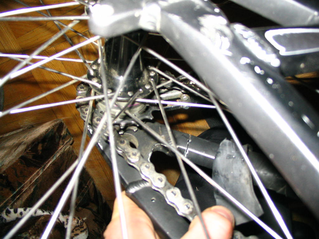

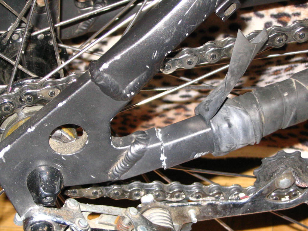

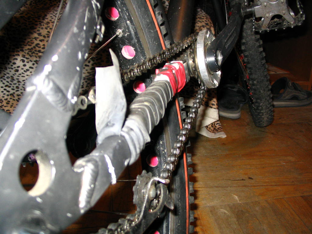

Сломал сегодня делал крутку на 60см и потом не большой гэп в два метра! откатал 7 месяцев
бл*ть нахера делают Эти дырочки

*** усилили фрезу и оторвало дропаут так было на туканах 2003 года
А эта 2005года
я еще не видел поломаных тукан 2005 года

а в м оделях 2004 года отрывало фрезу она была хлипкая

Дырки маленькие делаются чтобы при сварке газы отходили, иначе ты никогда герметично не заваришь.. газ будет проходить через шов и сварка насмарку...

по теме: я сэма также сломал,прям точь в точь! сочувствую!!!

Ваня правильно сказал. В рамостроении эти дырочки называются "защитой". Без них никуда. А вот какой именно диаметр и где именно сверлить - на этот счет следует думать.
