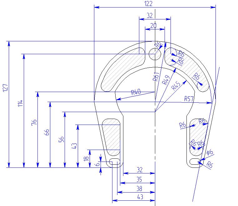

Вот собираюсь два бустера выточить,вперед и назад,фото прилогается
металл нержавеющая сталь,др. нет, кстати и рок и него же(скока раз на него приземлялся пофигу аж вмятин нет) так вот какой толщины делать? думаю 6мм или 5мм? а углубления для облегчения с одной стороны 2мм.Чёс думаете?

я думаю лучше алю
бустер из 5мм стали будет тяжелый!
я раньше на роке стальном катал он весил 600 грамм

из нержавейки.... ого!!! это будет тяжеловато... я бы сделал, как ты хочешь, такой формы, только 4 мм, с полторашными углублениями, думаю сталь будет достаточно жесткой, чтобы в такой конфигурации полностью обездвижить перья... но если вес не парит- делай и толще,,, только это помоему не целесообразно...

Из стали такой толстый бустер нет смысла, но если собираешься делать такой, советую сделать углубления поглубже

кака из стали получица....

если из стали, то вполне можно делать не углубления, а сквозные дырищи

материал изготовления Дюраль д16т у меня бвл самопальный бустер 10мм(1см) и не разжимался почти!
