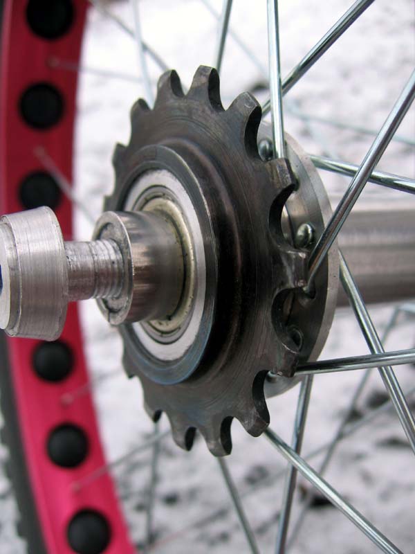

вотъ заваял себе втулку: корпус, ось алю д16т.
звезда 16т: сталь х40

А что с фасками токарь не дружит? И ещё: есть возможность отвернутся звезде, т.к. она не имеет механизма свободного хода, а тяговые усилия могут возникать в обоих направлениях. Даже на трековых велосипедах резьбы на втулках было две - одна правая для звезды, другая, меньше диаметром левая - служила для контровки звезды с помощью контрогайки.

не страшно ставить алю ось на заднее колесо?

только звезду надо было подальше от спиц сделать....

Сообщение от Simpleson
Это меня тоже беспокоит! А еще болты из алю... чет стремно(опасно ) очень, хотя может эта модель алюминия выдержит...хз.
А так понравилось! Респект! покрасить, или зашлифовать и будет ваще точная копi'a Echo!
Для триала, думаю, контрить ничего не надо. На трековом велосипеде, если не ошибаюсь, трещотки нет вообще, поэтому там почти одинаковые усилия возникают в обоих направлениях, а тут наверняка будет стоять трещотка впереди, так что все будет ок.
И потом, ни на Эхо, ни на ДМР, ни на других триальных втулках никто ничего не контрит, и так х*р открутишь (проверено ops: )
LOL :)
Вы мало представляете техническую сторону привода современных триальных велосипедов....
нет не страшно - ось 16мм...и при такой широко расстановке промов и нулевом зонте нагрузка на ось значительно снижается (но на всякий пожарный ось из х40 уже лежит готовая )
как заметил Volodik и ][@[keR aka NeT: втулка копия эхо 06
хочу и всё
тока под диск
это уже давнов проэкте, в ближайшее время будет и под диск
токарь по ошибке выточил из алю...лишний повод потестить данную конструкцию пока нареканий нет... но болты запасные как и ось уже готовы
так что, господа, всё в процессе тестирования. как цель: получение проукта отечественного производителя не уступающего брендовым ан алогам!
