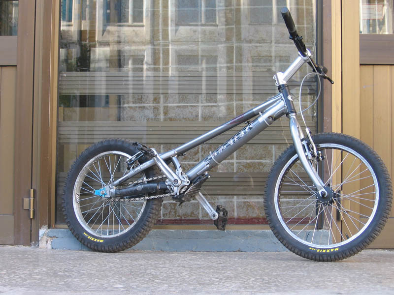

У меня Штарк Мод 2004
Серийный код SAW 00093
Треснул под рулевым стаканом на нижней трубе. Какраз там где заканчивается усилительная наварочка.
Фотка старая, там уже половина комплектухи другая стоит.

сломал свой несколько дней назад, в том же месте, что и у JUMPER'а)))
сломал от херни какой-то, дроп с метра на 2 колеса))), лед сцуко на краю был)))
теперь трещина)
