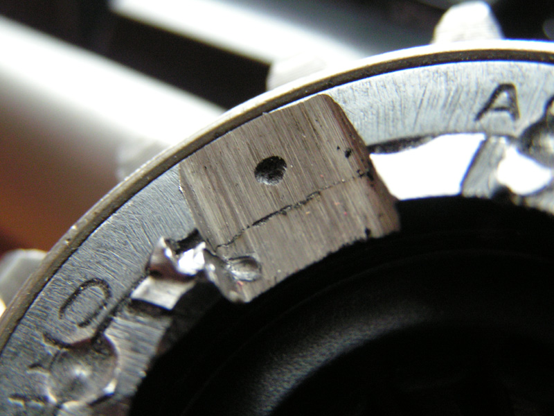

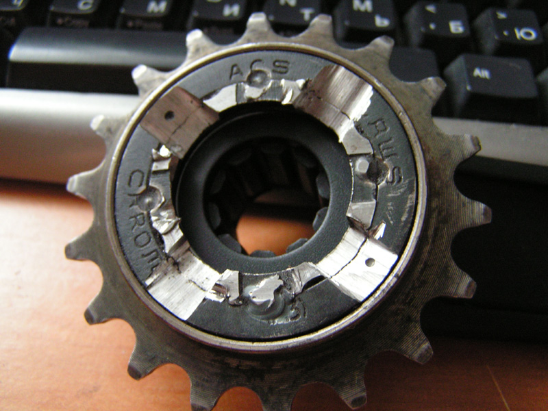

Варава - просто бог, ему мнаверна на поклонке нада алтарь поставить. Что ему ни принеси - все открутит, прикрутит, починит, настроит, переберет.
Сегодня полчаса ломал голову, как бы мне скрутить фривилл АЦС... пытался углубить дырочки, которые остались от углублений для съемника - пофих. Спросил у Мурика - он мне сказал, что в левомире ему АЦС спилили... ДЕТИ! никогда не ходите в Левомир! сматрите, что делают люди с мозгами!
за все-провсе 100р, плюс мне еще фтулочку он перебрал. Она крутицца, да... впервые за последние 11 месяцев )))

Варава выкрутил ось фтулки, болгаркой выпилил заходы под съемник, скрутил фривилл, смазал втулочку, поставил ось обратно )
таким образом снять фривилл с шатуна еще проще чем с колеса, тк ничто не препятсствует вытачиванию заходов под съемник

сначала он предложил спилить, но я сказал, что фривилл должен остацца цел полюбому, тк угробить его значило бы купить новый, а покупать еще один такой-же смысла я не вижу, а на Эно денег я еще не заработал.

Фривилы не разделяются на модовские и стоковские, они одтнаковые!!
Ребята, чё-то я не догоняю вообще. Зачем это всё делалось??? Или у АЦС лапки спилены по дефолту? На моём Монти есть лапки для сьёмника...

Ну дык, в том то и дело, что спиленные!

спилены для того, что на некоторых байках эти зубья для съемника царапают каретку или вовсе не налезают
