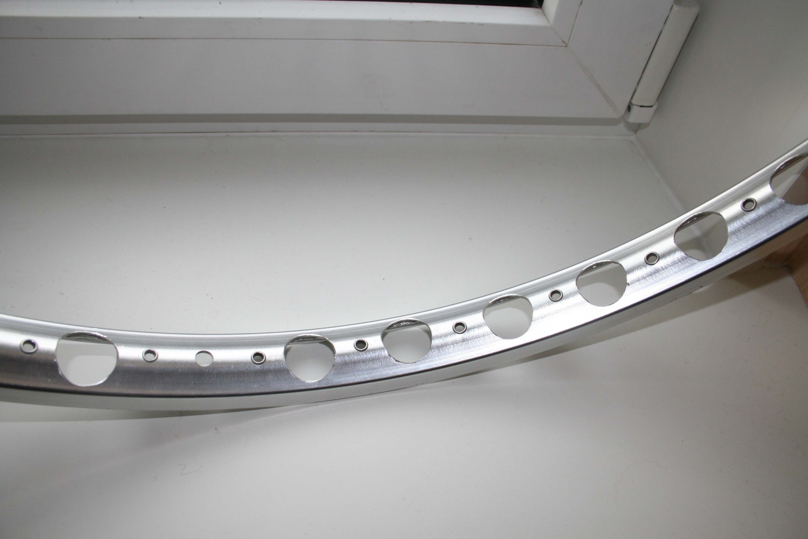

Год назад нашел обод Dx-32, решил поставить его на морду сделав облегчение, катаю на нем до сих пор (его вес 545 грамм). Одно "Но" этот обод был яйцом и с хорошей вмятинкой. Вообщем решил сделать ему замену. Купил обод за 1100 рублей в Титане на Маяковке. Обод был уже дриленный дырками в 20 мм.

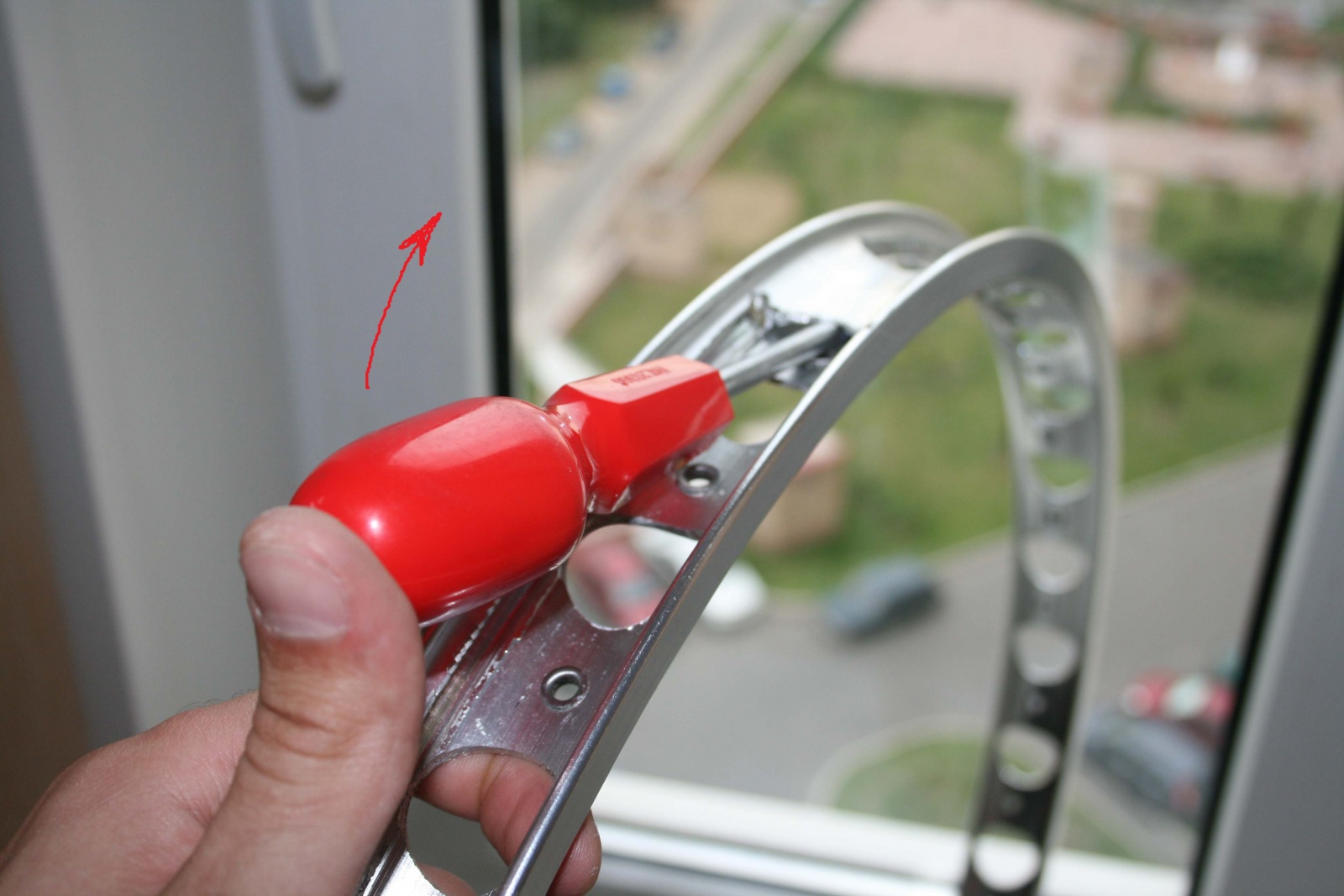

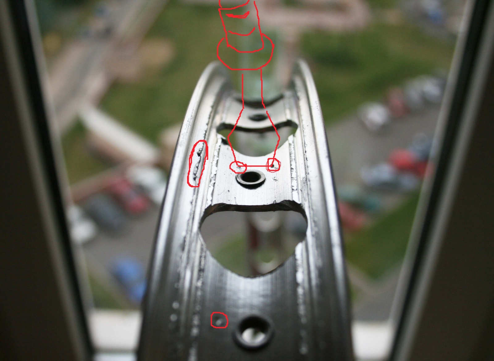

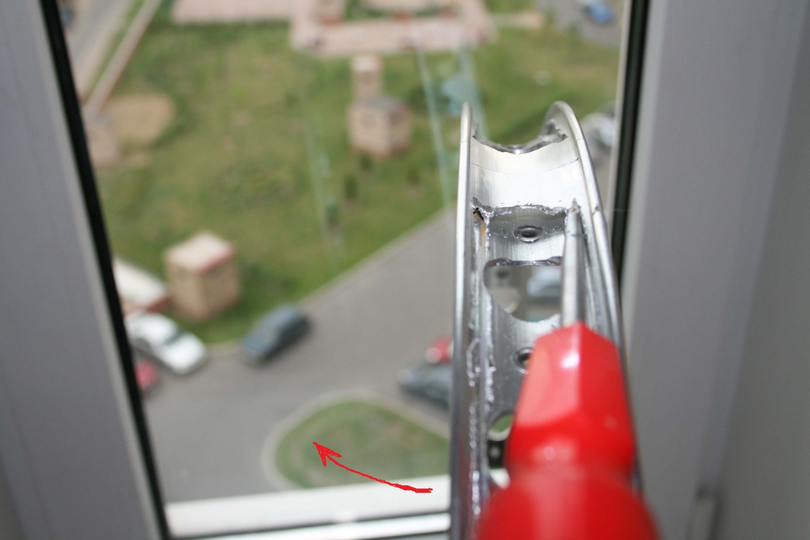

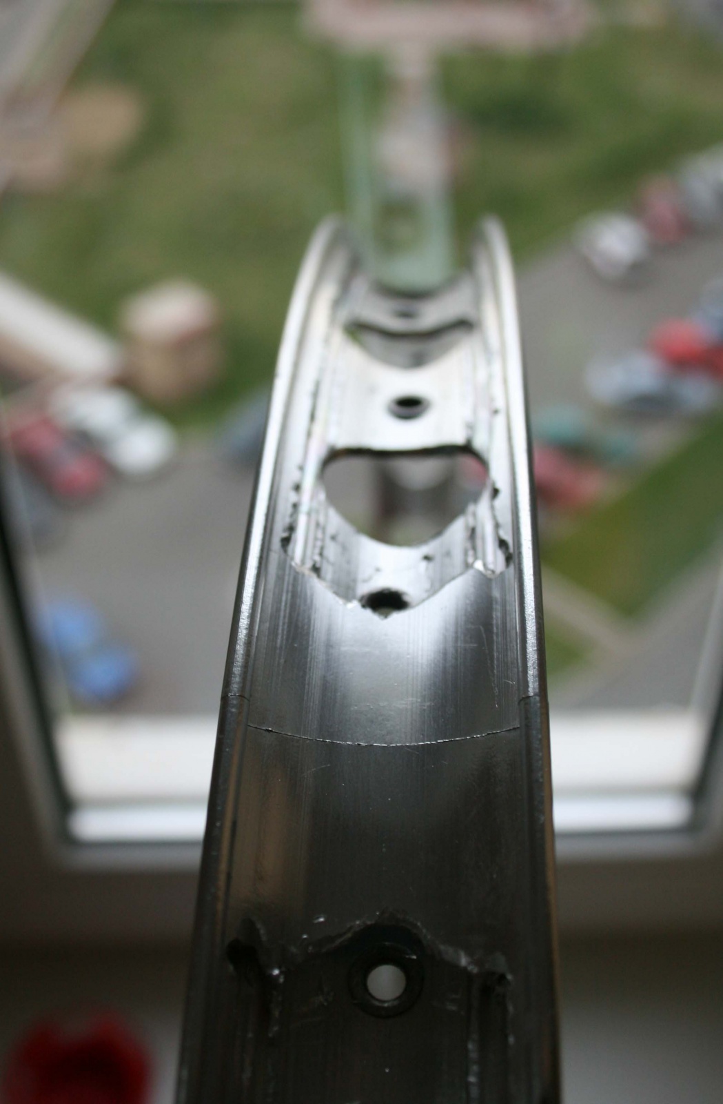

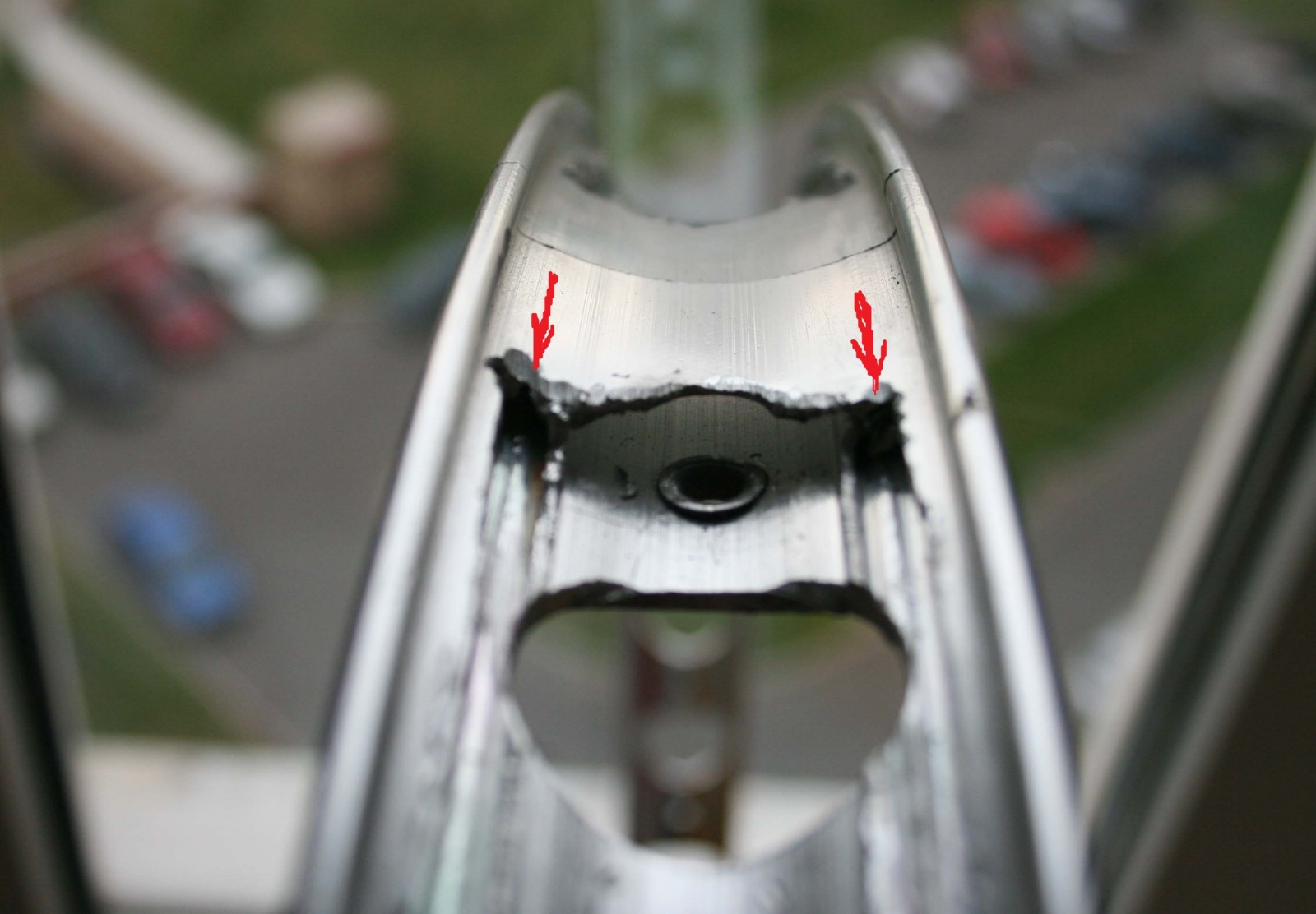

Как делал:
1) сначала изолентой замотал место шва обода дабы не отрезать лишнего.
2) потом обод зажимается в тиски, аккуратно, между тряпочек, чтобы не повредить тормозную поверхность. И осторожно болгаркой делается разрез по всей длинне окружности обода с двух сторон показано стрелочками. Причем Если Вы правша то удобнее делать правую сторону, а потом развернув обод на 180 град. делать с другой стороны, так проще выдержать расстояние. Обод конечно же придется крутить. Крутить не ленитесь, опять же получится аккуратней, и это безопасней, чем изгидаться в три погибели. Диск должен быть тоненький, что проникать между стеночек. При это нужно выдерживать небольшое расстояние, для то что бы было место для корда резины. Иначе покрышка будет гулять по ободу.
3) после этого отверткой, желательно с широкой шляпкой (на фото видны места где отверха упиралась в нижнюю стенку обода ) и длинной ручкой, что бы было проще как консервы вскрывается верхняя стенка. Постарайтесь сделать как можно чище, т.е снять как можно больше алюминия. Тогда потом будет легче.
4) можно этой же отверткой, можно другой с более узкой шляпкой по углом 90 град.
нужно запихивая отвертку в паз, который вы сделали болгаркой, так же как консервы начинаете срывать стеночку (стрелкой на фотках показано направление усилия). Это довольно муторно, но как говориться дело тренировки . (на фотках видный зацепы на боковой стенке обода).

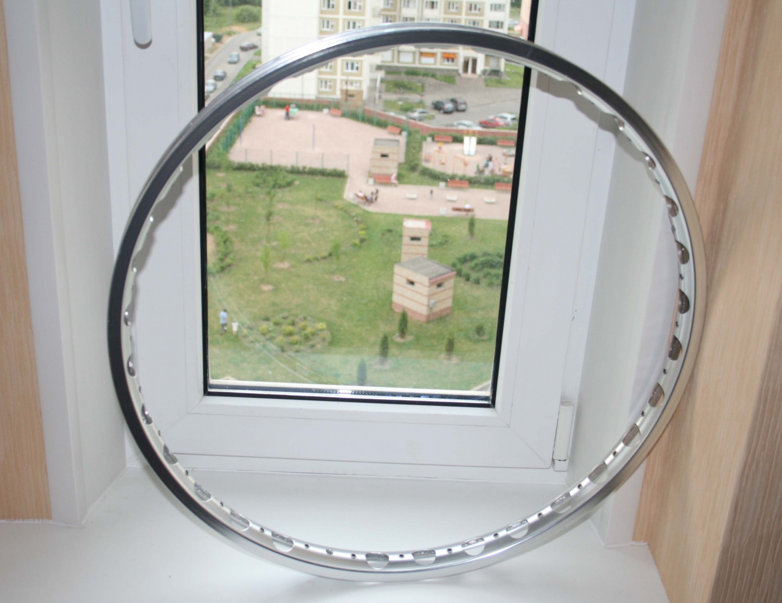

5) После того как вы сняли все потроха вес обода составляет 585 грамм кажется.
Затем зажимая в тисках (аккуратно междку тряпочек ), которые жестко закреплены на станине, рассверливаете ( я использовал сверло 25,4 мм - лучше 25 мм) дырочки, одна за другой. Сверло нужно цикличными движениями опускать на обод.
Получается обод весом 545 грамм.
Р.S. Дрелью сверлить не получится...нужен станок.
КОГДА БУДЕТЕ ДЕЛАТЬ БОЛГАРКОЙ ДВА РАЗРЕЗА ВДОЛЬ ОБОДА, БУДЕТ ВОЗНИКАТЬ ТАКОЙ МОМЕНТ, КАК БУДТО БОЛГАРКА ПРОВАЛИВАЕТСЯ. ТАК ОНО И ДОЛЖНО БЫТЬ. ЗНАЧИТ В НУЖНОМ МЕСТЕ ДЕЛАЕТЕ.КОНТРОЛИРУЙТЕ УСИЛИЯ. ЕСЛИ УСТАЛИ ТО ОТДОХНИТЕ.

Ну не такой уж и легкий, а вот если задуматься сколько часов и сил убито, наверно проще купить было лайток)

первый раз было тяжело, этот раз управился за 3 часика "от и до", но попотеть пришлось

Работа конечно приятная и видно что кропотливая.
У меня напрмер 221 мавик стоит весом 440 гр (нашел на одном сайте только, сам не взвешивал), и если что с ним произойдет (ттт пока не подводил, катаю вату конечно, но при моих 84кг морды он держит отлично), куплю триал тек - слишком гемора много, да и к станку прямого доступа нет.

джет сет тяжелее чем если бы сделать тоже самое с ДХ-ом. имхо
ДХ с дырками 25-26мм весит ~610гр.

я когда Dx-32 сниму, что бы этот поставить взвешу... точно помню что 545 гр.

сверло купил за счет организации за 350 рублей, обод 1100 рублей отдал, работа безценна )

КСТАТИ ЭТО ПИСТОНИРОВАННЫЙ ОБОД, следовательно восьмерку сложнее набить...
