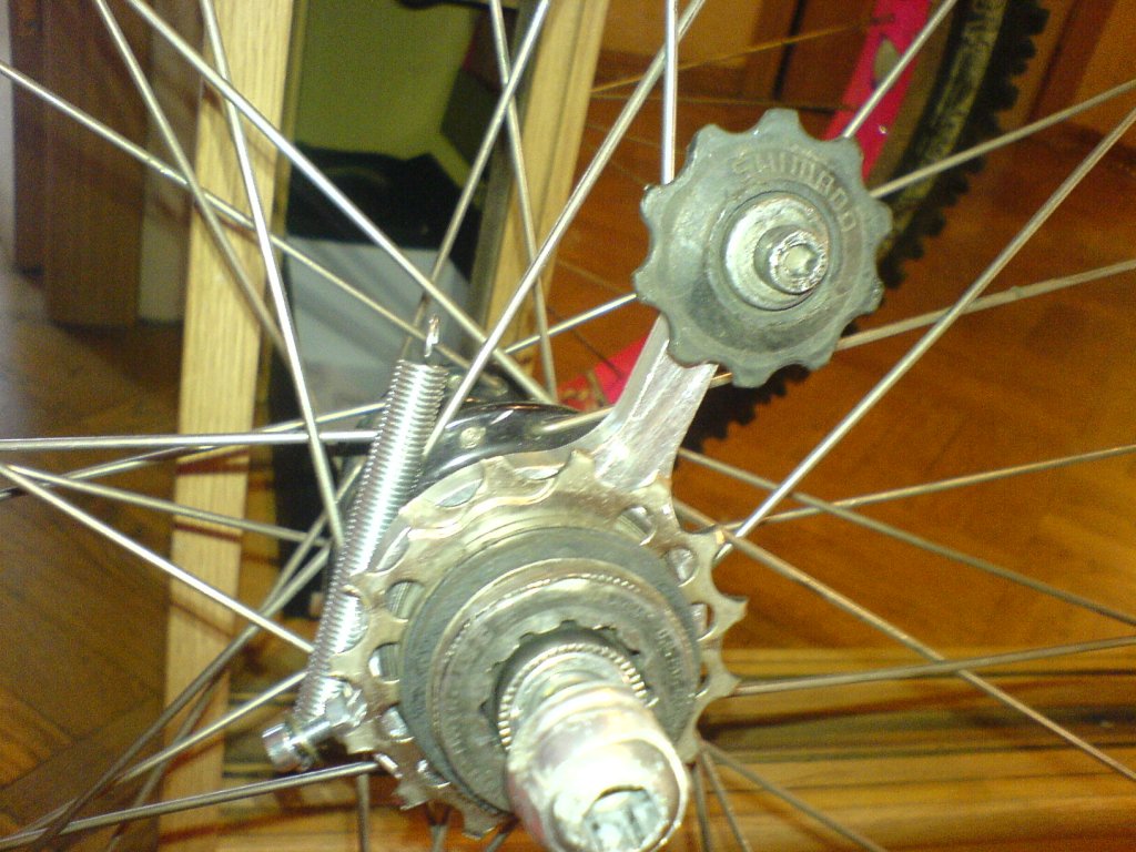

По умолчанию Эволюция ПУХЪ стайл НАТЯЖИТЕЛЕЙ!!!!!
ЙА!!!ЙА!!!!!!
НАКОНЕЦ-ТО!!!!!!!!!
Извините кого долго динамил, сам уже был в бешенстве!
НЕТ БОЛЬШЕ ПЕТУХУВ!!!!!!!! НЕТ!!!!!!

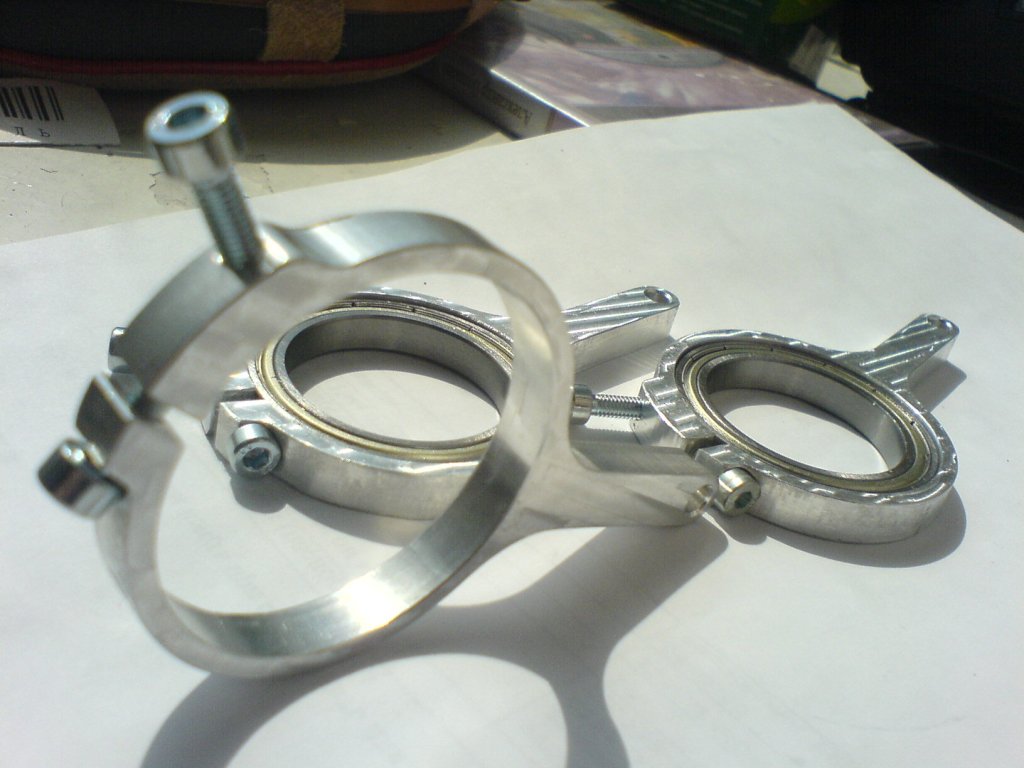

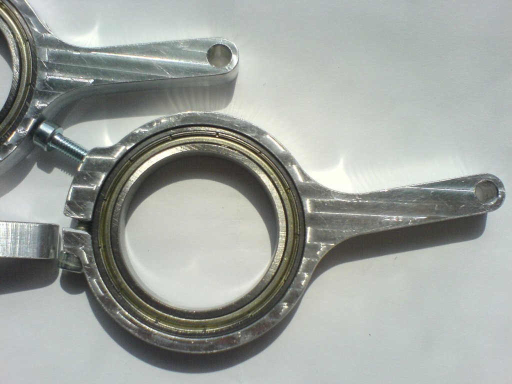

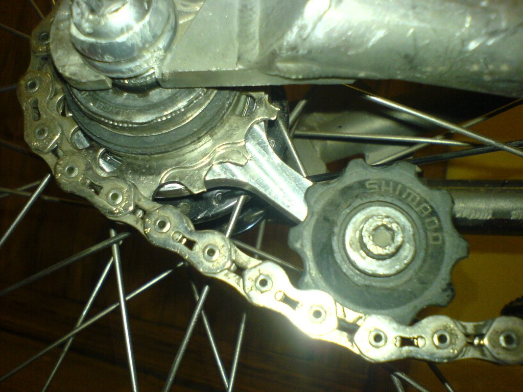

Теперь Он стал крепче и легче!!!!!

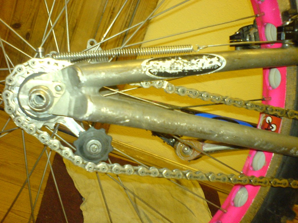

на 1см длиннее для звёзд 18!

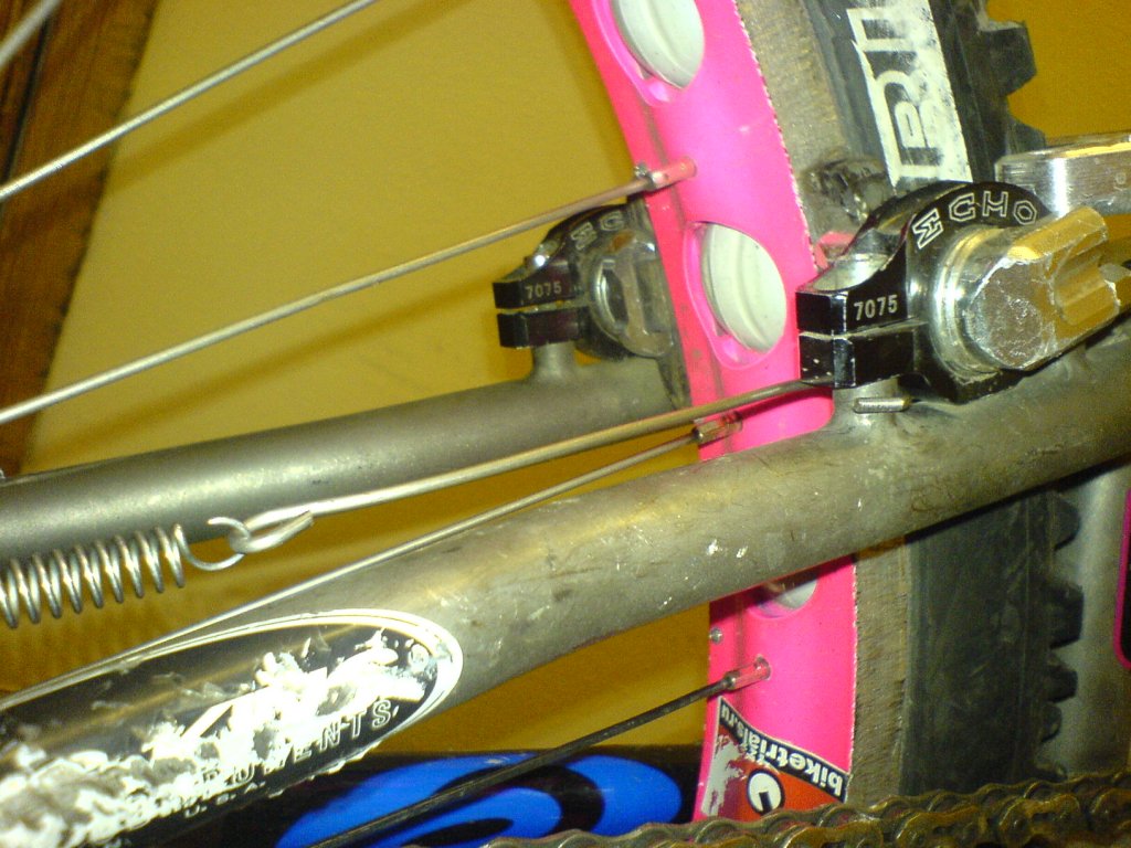

Крепление на байке!
1.спица, цепляется за 4-х крепление и на конце загибается, одевается пружинка.
путём укорачивания спицы усиливаешь натяжение пружины и всё!
780р.
ВОТ!!!!
я катаю пол года уже на самой первой хлюпкой версии натяжка и никаких нареканий!
эта версия продуманна ещё тщательней!

http://biketrials.ru/board/viewtopic...E8%F2%E5%EB%FC
http://biketrials.ru/board/viewtopic.php?t=31638

Сообщение от Tryalist
ай молодца
а питер всё конструирует
плиз пух скажи как мона его заварганить так что б переключал хотяб две скорости с шифтера а не с ключа
мож задумать какой нить механизьм который тросиком оттягивает ролик с цепью а обратно возвращает пружина.....наеюсь понятно описал
я думал над переключением...
вообще возможно ключём, но так чтобы от манеток именно для этой конструкции это не риально, так как нужно горадить в самом ударяемом месте и это не +.
главное простота и надёжность!
2 Ленин-перефоткал)
телефон берёт лучше чем фотик!))))

у меня есть мысль, но для этого нужен болт на котором будет кривиться ролик с сквозной дыркой.
завтра отпишу

а что мешает сделать 2 ролика, натяжитель поставить между звезд? и тогда можно будет перекидывать цепь с одного на другой...
Непрочитано 03.07.2007, 20:24   # 16
Аватар для Tryalist
Регистрация: 04.03.2004
Сообщений: 2,449
Байк: Mti - в продаже
Tryalist вне форума
Сообщение от garp[wha!dez
]а что мешает сделать 2 ролика, натяжитель поставить между звезд? и тогда можно будет перекидывать цепь с одного на другой...
будет, я думаю ,немного неудобно переключаться на ходу
Непрочитано 03.07.2007, 20:48   # 17
ONLYbikes TEAM
Аватар для ПУХЪ
Регистрация: 07.09.2005
Адрес: ONLYbikes.Ru
Сообщений: 2,917
Байк: GU Lite 7.43
ПУХЪ вне форума
Кста!!!!)))) отличный вариант!)
только придётся ставить ролики и звёзды рядом, а не между натяжём, так как нужно будет и пружинку перекидывать.
на прочности не отразится.
если я правильно понял, тогда придётся перекидывать цепь через натяжитель и через пружинку, те снимать пружынку...
to Пухъ
ооо, вот это другое дело!! первая фотка вообще прелесть!
ток всё равно не возьму

Добавил фоток!
теперь надеюсь понятнее)
