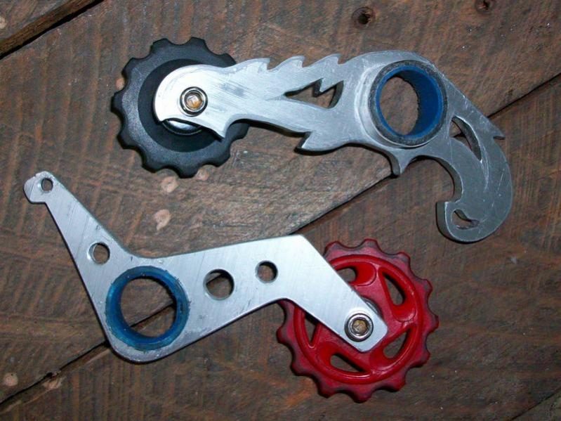

> Всем привет. Вот мы с товарищем А.Т. решили сделать себе
> нормальные натяги цепи. До этого стояли фиксированные.

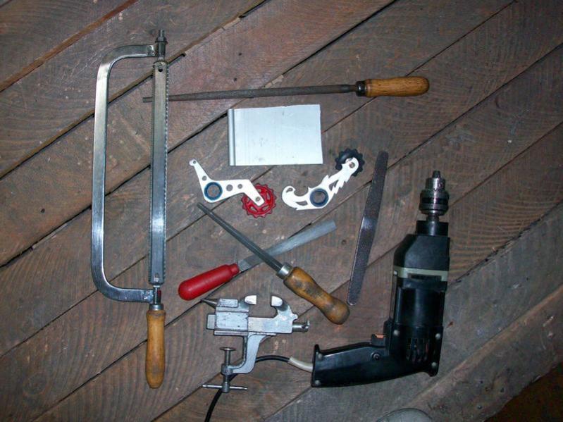

> Рецепт счастья: берем дрель, несколько сверел, пару напильников,
> набор натфилей, ножовку по металлу, кусок алюминьки (дюральки),
> немного терпения и много творчества и... пилим!
> Среднее время изготовления - чуть больше суток.

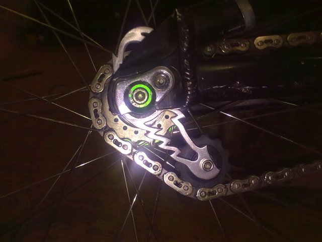

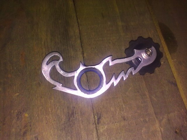

Появилось немного времени и желания поработать над байком!
Теперь натяжитель весит почти ничего!

По техническим характеристикам особо говорить нечего, сам натяг весит как эховский (который в комплекте со втулкой идет) + пружинка с хамутом (ну грамм 30), короче не тяжелый В планах покрасить в белый цвет. Уже тестили, слов нет как круто! А главное ни каких длинющих пружин до Vee

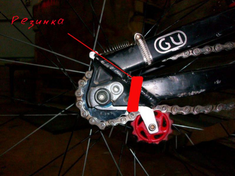

а почему бы не сделать так:
красная хрень - резинка притягивающая натяжитель вверх.
Тока надо лапку натяга подлиннее делать и ролик найти поменьше, таким образом он тоже будет притаться под перо... а плюс такой системы над ващей, это больший обхват звезды, тем самым меньший шанс проскока цепи и меньший износ звезды....

будет сложно найти резинку чтоб создала должное натяжение и при ударе натягу попа придет
так тоже норм
так тоже норм
не придет, ибо если его длиннее сделать, чуть чуть и ролик меньше, что тоже не сложно найти, то он спрячется под перо, а резинку можно так же заменить пружиной, да и резинку легко знаю где найти, да хоть из старой камеры сделать тоже можно...

лепить туда пружину через цепь как нить это не лучший вариант
резинка все равно не даст такого эффекта что пружина, она не будет так долго работать
а если делать длинее лапку = больше вес, и нахер, такого обхвата тоже хвататет
и еще если делать лапку длинее, то чтоб был толк от резинки. она должна быть толще(лапка), опять же вес

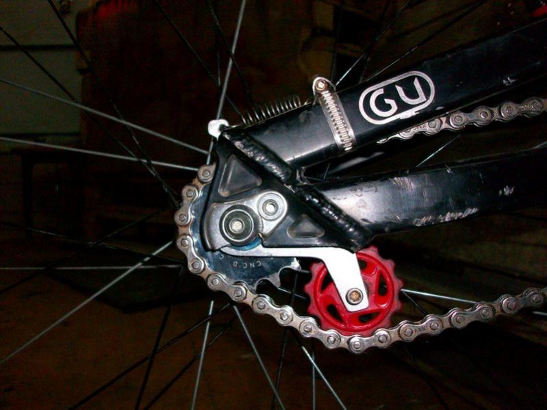

Мне так сделать не получится (натяг с черным роликом). Если прижимать к верху, то цепь цеплять за перо начинает. Цепь укорочена максимально. Так что этот вариант уже был рассмотрен.

хм... ну тут да, все зависит еще от рамы, от гео перьев и дропов, так что пробовать надо, а спорить бесполезно...

У меня, если наоборот поставить, тож цепь об раму трет. А вообще, за 3 года катания че только небыло: и втулки разлетались, и фривилы на 4 части, и цепи рвались, но чтоб цепь по звезде из-за недостаточного обхвата проскочила... ниразу)))

a.t., у меня такое было. давно правда из-за изношеной звезды....
да и кол-во зубов роль играет... вот например на 12 зубах , леха луга, решил на моде такой натяг поставить, так у него цепь скакала... ...

А, ну на 12 зубьях может и проскочит.

и как вы собираетесь резинку на перо одевать? на заводе перед тем, как сварят? ))))

Lenin, да блин это ж легко, хоть узел завяжи хоть че сделать можно, придумать....

не понимаю, зачем городить такую толщину пластины? и "длиннющая пружина" до крепления тормоза весит полюбому легче хомута, а выглядит лучше, имхо. в общем, ничего нового
Сообщение от A.T. Посмотреть сообщение
.... + пружинка с хамутом (ну грамм 30), короче не тяжелый
у меня ВЕСЬ натяжок с роликом, болтом, пружиной, куском спицы весит 45 грамм.
