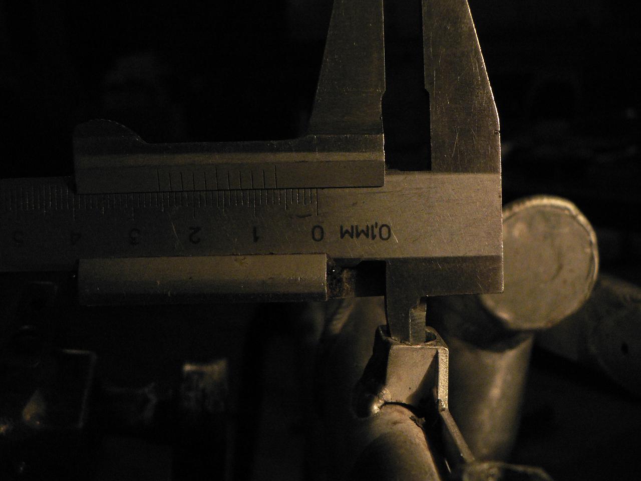

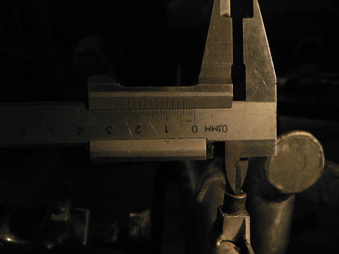

JokerPsix вне форума
вота фото!!!надеюсь поможет вам)
ID:	21956   Нажмите на изображение для увеличения
Непрочитано 25.12.2007, 19:48   # 23
хрена се дырочки, новую нарезать полюбому отпадает

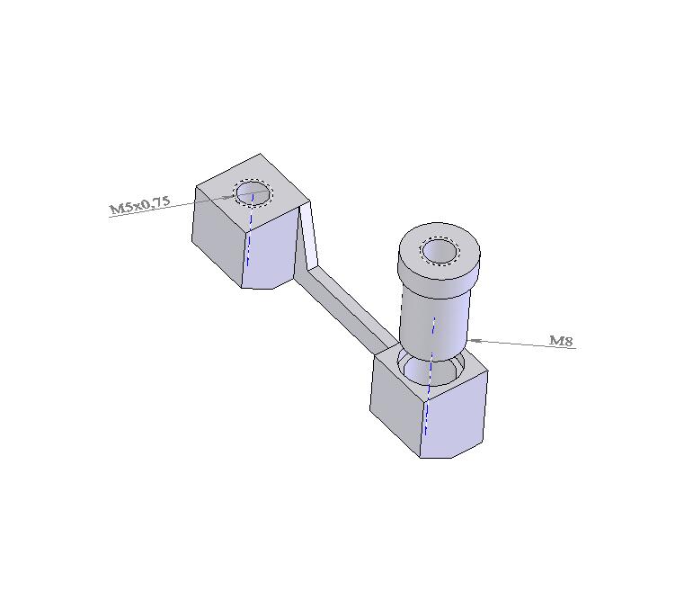

Непрочитано 04.05.2008, 22:10   # 29
Регистрация: 01.05.2008
Сообщений: 7
Отправить сообщение для matu с помощью ICQ
matu вне форума
На счет сварки рам... Сплавы алюминия не любят перегрев (это то, что по идее выше 200 градусов), после сварки в околошевных зонах образуется излишнее напряжение, выход - старение, многие сварщики про это не знают, ибо специфика алюминиевого сплава. Сама процедура старения заключается в систематическом нагреве до определенной температуры (до 200 градусов по цельсию), но вся сложность в том, что для определенного набора легирующих элементов в сплаве идет своя программа старения, т.е. нужно брать кусочек рамы отправлять на экспертизу и подбор программы и молиться чтобы сплав был везде одинаковый (во многих странах пользуются старыми методами приготовления сплавов - механическое смешивание и оно самое происходит в чане как понимаете не всегда идеально).
Могу ошибаться, так сказали на КРАЗе и КрасМАШе (2 завода).
Алюминиевые сплавы - страшная вещь... Прихожу к выводу, что тытан рулит всеж.
Вариант с М4 на М5 перейти - самый реальный.

По умолчанию вырвало резьбу

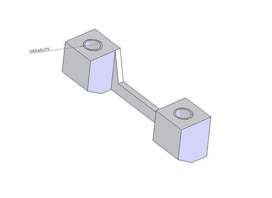

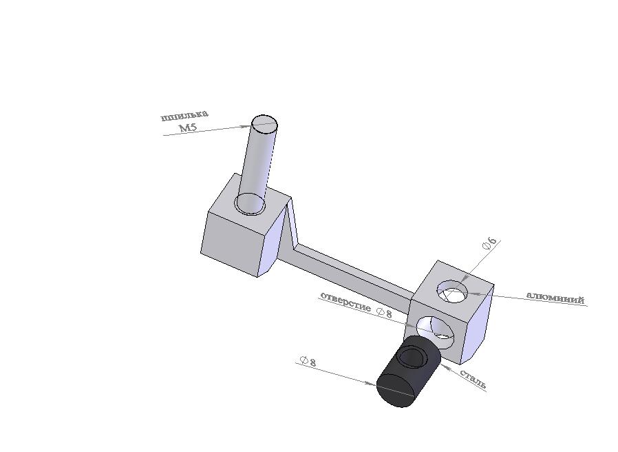

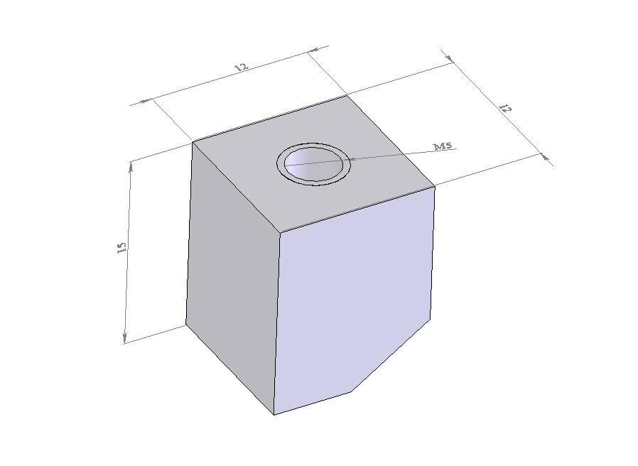

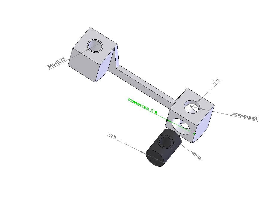

На самом деле решений немерено. Шпильки мне очень понравились в домашних условиях в качестве профилактики пока ещё не сломалось каждый может сделать.
Про сварку, рама после сварки не термообрабатывается. Я много занимаюсь алюминием, перегревать действительно нестоит. Варить можно!!! Есть доля правды в вышесказанном. Простарение около того, только при 200 градусах алюминий теряет свойства полученные при старении и становиться как после закалки (старение делают после закалки). Только варить нужно не перегревая (импульсами).[img][/img][/url]

ой ппц, нельзя варить нельзя варить, там капнуть то одну каплю... я когда срывал капнули алюминия туда, просверлили и нарезали и катаюсь польше полугода и никаких трешен нет,тьфу тьфу тьфу. эт я к тому что можно так делать... а все ващи советы возьму на заметку (про стальной ввертыш.) он то получше капли алюминя должен быть. еще одна проблема роовно просврлить отверстие, хоть если будет небольшое расхождение - небеда, но если дрель будет дрожать в руках... ппц, мне делали на сверлильном станке раму
