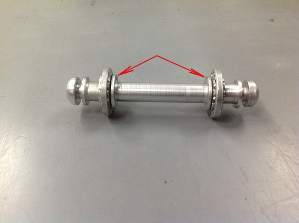

для чего вот эти штуковины чего не спилил их?

Dick: штуковины сделаны на тот случай если вдруг сломается подшипник, чтобы фланцы остались на местах и райдер к примеру мог окончить прохождение трассы или что-то в этом духе.
