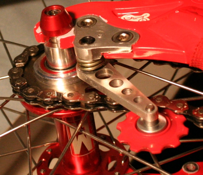

натяжитель очень-очень я тоже так хочу сделать - все руки не доходят..
Натяжитель вобще офигенный получился! Тянет офигенно, весит-ничего! И сделать не тредно
Натяжитель Класс! вот только его лучше поставить натяжением вниз, ибо при ударе цепь не даст спрататься лапке и она будет повреждена...

Что-то не очень я понимаю, что будет повреждено? Вообще-то, когда в первый раз я собрал этот натяжитель, то он толкал цепь вниз, но я захотел вверх. Вот и сделал себе так
А переделать очень просто снял колесо, заменил пружинку и все дела

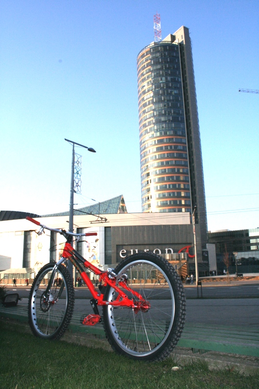

Ты из Литвы? Круто!
Да, фотки сделаны в Вильнюсе (ant Tauro kalno, prie Mulen Ruzho klubo). Там был слёт всех триалистов, так там я впервые и обкатал свой байк
Круто! Так ты сам то откуда? Из Вильнюса?
Вот ещё интересная фотка около Европы

когда удар приходиться на натяжитель, то лапке просто некуда деться из-за цепи при таком натяжении.
цепь не даст лапке спрятаться под перо, по этому если натяжитель то только вниз.
