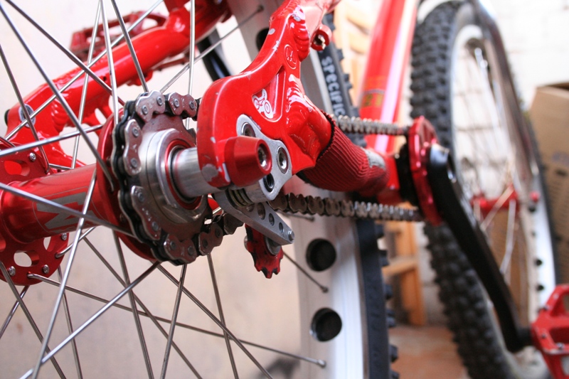

натяжитель очень-очень я тоже так хочу сделать - все руки не доходят..
Натяжитель вобще офигенный получился! Тянет офигенно, весит-ничего! И сделать не тредно
Натяжитель Класс! вот только его лучше поставить натяжением вниз, ибо при ударе цепь не даст спрататься лапке и она будет повреждена...
Что-то не очень я понимаю, что будет повреждено? Вообще-то, когда в первый раз я собрал этот натяжитель, то он толкал цепь вниз, но я захотел вверх. Вот и сделал себе так
А переделать очень просто снял колесо, заменил пружинку и все дела
когда удар приходиться на натяжитель, то лапке просто некуда деться из-за цепи при таком натяжении.
цепь не даст лапке спрятаться под перо, по этому если натяжитель то только вниз.
Да... Попасть прямо в лапку с такой силой, это неочень риально! Просто она находится довольно глобоко и ударить по ней почти невозможно!
зацени фото с этого ракурса

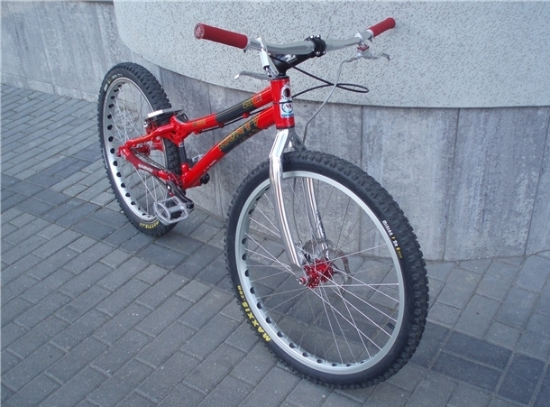

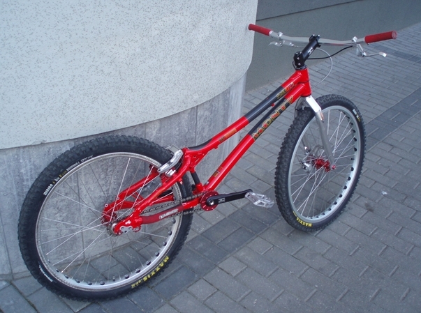

Непрочитано 04.07.2007, 18:41   # 49
Небольшой обгрейт
Frame: Monty 231Ti
Fork: ECHO HI-FI
Handlebar: ECHO flat
Stem: ECHO 130mm 15'
Cup: TryAll
Headset: FSA Orbit ZS-3
Grips: TryAll red
Tensioner: handmade 50g!
Chain: KMC KOOL
Freewheel: TryAll 108.9 tech
Crank: ECHO forged
Pedals: Wellgo MG1
Bottom Bracket: ECHO Sealed needle bearing ISIS
Bashring: ECHO
Front brake: HOPE TryAll 180mm
Rear brake: ECHO brake
Brake Booster: ECHO CNC 10mm
Rear pads: HandMade
Front wheel:
Rim: ECHO 40mm 2007
Hub: ECHO disc 2007
Tyre: MAXXIS MINION DH R 2.35
Rear wheel:
Rim: ECHO 46mm 2007
Hub: ECHO Spindle Fixed 15T cog
Tyre: MAXXIS MINION HD R MAXXPRO 60a 2.5
Specially thanks to echobike.lt
