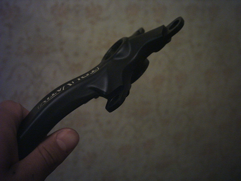

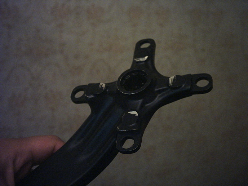

купил в соколях шатуны Truvativ Hussefelt без рока и без звезды.. дешево отдали и все такое... приезжаю домой , начинаю их ставить и не втыкаю вот во что: куда крепить звезду?????????? на 22т ессесна.
фото выложил. кто что может сказать?? что такое мне впарили??

Два вопроса.
1. ты чем думал когда покупал шатуны без креплений?
2. нахера их отрезали?
Я бы на твоем месте вернул, по крайней мере попытался.

нехера там не отрезали, просто шатуны под большие звзеды,
ставь 32 Т

а по моему там просто отверстия нада просверлить а потом резьбу нарезать.....в общем лохонулся))))....

Эт с какой-то даунхильной помойки система. 22Т просто не предусмотрена.

У меня точно такой же был на Atom DX2 2003 года в исходной комплектации Там недостаточно резьбу нарезать (это само по себе офигенный геморрой), там этих штучек в которых она должна быть просто нет. Видать, такую делают сразу.
Я в итоге поменялся с человеком, которому не нужна была звезда на 22

отрезай лапы, делай маленький рок-ринг, сверли дырки и крепи звезду вместе с роком через проставки насквозь болтами...

сам неделю назад в точно таких же сверлил дырки и нарезал резьбу. надо очень точно разметить отверстия. сверлить дырки желательно на сверлильном станке, чтобы они были соосны дырке под вал. сверлить можно насквозь. я сначала сверлил тонким сверлом, потом потолще, подтачивал надфилем. дырки были или 6,5 или 7 не помню. потом надо доставать метчик. резьба под бонки 8x0,75 такие метчики продаются на семеновской, на рынке в самом дальнем ларьке бонки лучше достать более длинные, чем обычно и на тредлок на всякий случай

ну ладно ладно ВСЕ!! хатит! а то я ща замкнусь в себе)) еду менять.. брал их без задней мысли что там таких крепов может не быть

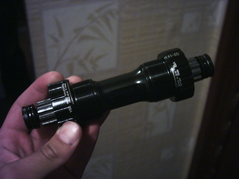

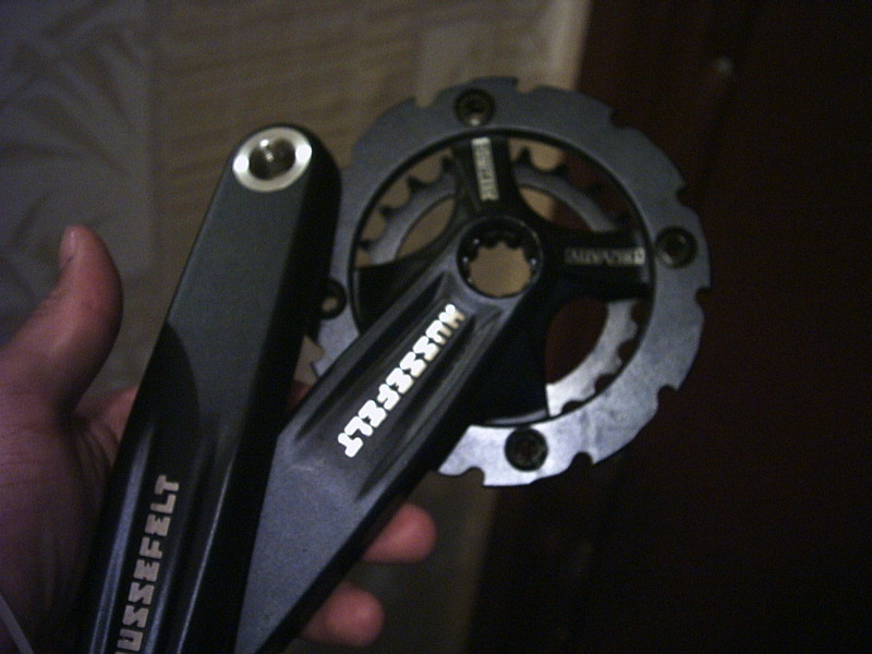

сгонял в соколя и поменял на hussefelt 06 года, каретку тоже поменяли на huss`06. все поменяли без доплаты, рок и звезду сказали могу позже завести. каретка какая-то сверхмодная, два вдойнх прома, которые располагаются вне кареточной трубы.. болты к ней дали бесплатно
