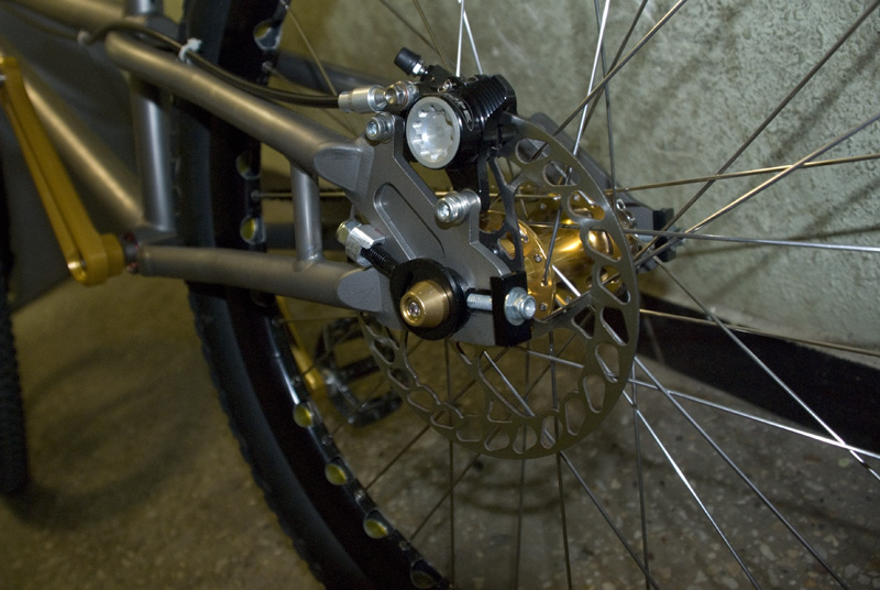

Вот наконецто собрал этот вел))
вес 10кг, комплектуху сами видите...
Чтобы заднее колесо не смещалось при прыжках, я разработал специальный двойной натяжитель, который фиксирует колесо в обоих направлениях в дропауте))
Вынос тоже титановый, 75х25, довольно короткий, но зато можно делать барспин.
Ну и подсидельный хомут еще не купил т.к. нет в наличии, в дальнейшем он тоже будет золотой.

клева, ток гидролинии над как нить по другому убрать торчат как то..

да гидролинию переднюю хотел убрать в шток, а там шток толстый, и дырка в нем узкая, и якорь какойто нестандартный маленький, и хз как туда убрать...

Байк отличный получился, но грипсы немного портят картину :idea:
Натяжок оригинальный сделал, молодца
Где, кстати титанку-то себе заказал?

У нас в городе.
А грипсы нормал, для барспина, а то на обычных руки только отбивать об тормозные ручки...

Хороший!, но вынос - убийца коленок))Еще я б вместо колец под выносом, поставил бы руль с подъемом!

Четкий такой вел !!! Рама то наверняк попрочнее будет чем Inspired..
Какая база то получилась ? И вес рамы какой ? И цена ?

Вес вела 10 ровно, а раму забыл взвесить))
Ну а по прочности точно попрочнее инспайреда, у меня ведь такая же стритовая есть, я на ней уже год, пока с ней все ок, никаких трещин.

красивый. гео с инспайреда? вынос стремный

гео немного не с инспайреда.
База такая же, перья короче на 3 или 4 см, не помню точно!!!
угол подсиделки 77.
Шас уже затестил - барспин с пробива фигачится нормально, ждите нового адского видоса)))
