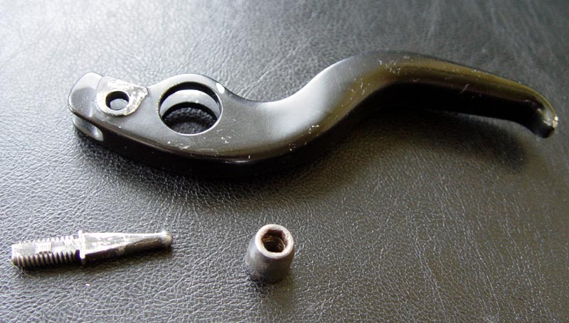

Вместо сорванного маговского пластикового красного регулировочного колечка можно поставить обычную гаечку от v-браковских колодок. Резьба та же что и на толкателе..
Есть небольшой минус (возможно не единственный) сужается диапазон регулирования.. Минимальное положение сдвигается к максимальному.. это происходит из за того что толкатель поршня не проходит всю гайку насквозь.. если заморочиться и найти подходящую гайку, то этот минус уйдет.
Крутится все не хуже hen-овского колесика)) так же возможно истирание самой ручки стальной гайкой.. но мне кажется, это не критично совсем..

Смешно этот кусок Г назвать альтернативой...это скорее...кароче бред,не зацепок,пльцем хрен подкрутишь,шаг резьбы ваще другой,бред,купи лучше колесико
я уже неделю так катаю, отлично все крутится и регулируется.. написал же резьба та же! и шаг и диаметр..

не айс. да и то что колесико гладкое, без насечек и пр - очень минус. Зимой хрен провернешь. да и когда пальцы скользкие тоже.

Про гайку тема давно известная.
А ваще, эту фигню самому изготовить из какой-нить алюминиевой шестерни из игрушек несложно. Надо только метчик и напильник.

Я сам сделал ролик из бронзы не срываемый

Как вариант быстрого и срочного ремонта просто блестящий, молоток! А насечки это не так важно, вообщем возьму на заметку) хотя пока у меня мага 2003 года

Согласен с Врачом. В качестве срочного ремонта в полевых условиях - вариант отменный. Но в качестве реальной альтернативы - увольте...

Я так же делал года два назад, когда сорвал красный барашек.

на станке токарь сделает тебе хенбайкс за пузырь)

Как срочный ремонт покатит. Единственное, что мне не нравится -- площадь, которой эта гайка опирается на рычаг, достаточно маленькая, мне кажется проточит его, или клинить будет.
