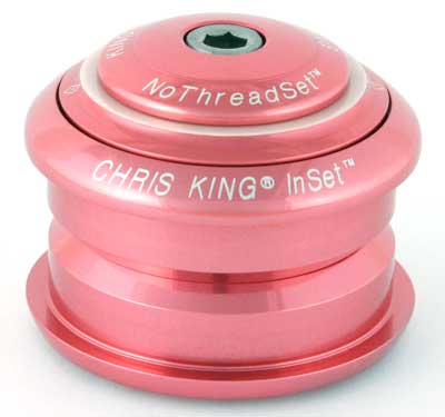

а ты уверен, что у тебя интегрированная рулевая, а не обычная безрезьбовая типа low-stack (zero stack), это разные вещи (см. картинко)
а если у тебя всё-таки интегрированная рулевая, то смотреть надо не на неё, а на подпорченный (испорченный) рулевой стакан рамы, другое дело что рамы триальные столько не живут, о чём я и написал изначально, также написал что не стоит принимать тот документ близко к сердцу и понаставил смайликов, чтобы никто не подумал, что я говорю абсолютно всерьёз о таких проблемах
... а то подумают что я зануда какой-то беспонтовый
Сообщение от Water Посмотреть сообщение
просто это- способ уменьшить расстояние между самой рамой и короной вилки... весьма неплохой... прочность? да та же самая...
если уменьшать с помощью рулевой такого типа, как на фото, а не с помощью _интегрированной_ рулевой, то с твоими словами словами я полностью согласен, весьма неплохой способ, может даже прочнее и грамотнее, чем классическая Aheadset
(это обычная, забивная, безрезьбовая, но - низкопрофильная рулевая колонка, используется с рулевыми стаканами слегка увеличенного размера)
