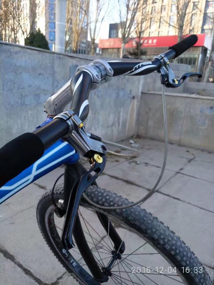

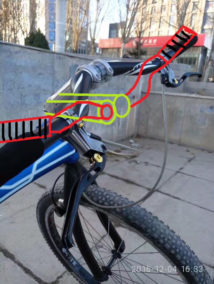

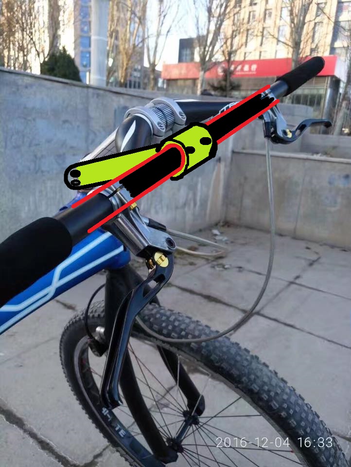

Почему многие триалисты залаживают руль в перёд, потому как многие говорят удобно сайды морды и прочее, но тогда вопрос! почему нельзя сделать нормальный вынос и нормальный руль! что б кисти во внутрь не выворачивало, а то с заваленым рулём кажется нагрузка на руль не сверху на изгибы руля идёт как должно быть, а с низу, так как руль верх тормашками почти стоит. Поэтому я сделал фото где ясно видно что если б вынос такой был как я нарисовал, то можно хоть руль в виде трубы ставить получится то же самое) поэтому спрашивается, почему не могут сделать вынос на таком уровне как на фото нарисованный, но что б руль был более удобный, изгиб кисти немного на себя, а не от себя во внутрь(( что кисти потом офигевают( или так и будут изврощатся крутить перекручивать рули, а выноса ещё будут выше а рули ниже

Все это делалось, что бы руль, был максимально удобно развернут в вертикальном положении (когда стоишь на заднем колесе или висишь на переднем). На более старых рулях была такая геометрия, что чтобы получить нужный эффект, их надо было выворачивать таким же образом как на картинке. На современных рулях первый изгиб сделали меньше и сейчас у всей элиты рули стоят направленные просто вперед.
А если сделать руль палку, то во время вертикального продерга ты врежешься в него животом. Поэтому все производители стали делать хайрайзеры.

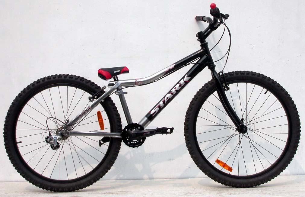

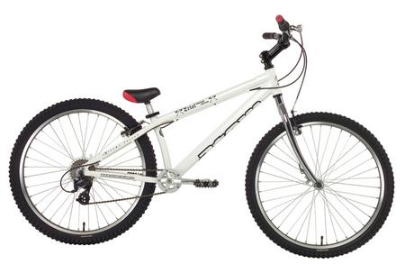

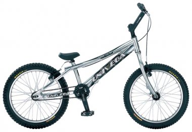

Те, кто пишет, что все новомодные тренды отстой и что вертели они их на...
Поверю вам только в том случае, если вы по сей день катаетесь на одном из этих байков в базовой комплектации.
ID:	53180   Нажмите на изображение для увеличения
ID:	53181   Нажмите на изображение для увеличения
Название: Atom Trial Limited Edition 2006.jpg

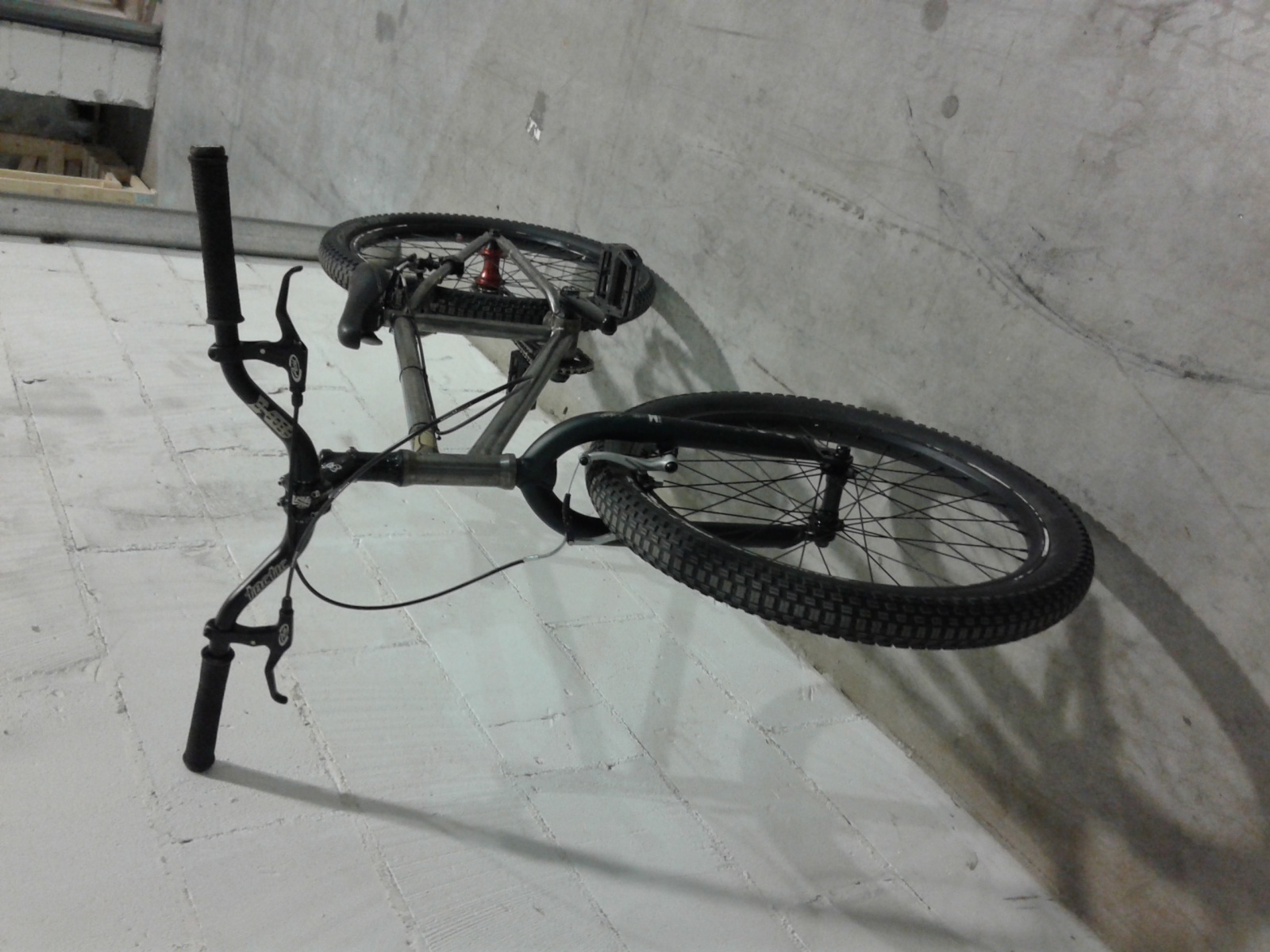

По мне, так лучше вверх "завалить". Но опять же, байк не для классики. Хотя и на моде я старался сделать руль максимально высоким. Внешне завал не нравится, также, как многим например не нравятся 100500 колец под моим выносом. Дело личных предпочтений.

Да и не кто не спорит, что так для кого то лучше крутка, сайд или морда)) просто зачем ставить высокий вынос и потом рулём компенсировать обратно в низ? не ужели производители не могут создать такой вынос ( на подобии) как я нарисовал , ну и руль не прямой а хотя бы с маленьким подьёмом и вывернут кистями немного на себя) гораздо ж удобнее будет)

тип такого что ли) как видите, положения руля на том же месте! немного изменил поворот кистей. ну вынос значительно ниже чем на фото))

На последнем чертеже а обоих случаях остается место, чтобы не лупиться ногами или животом об руль. Теже яйца только сбоку)
