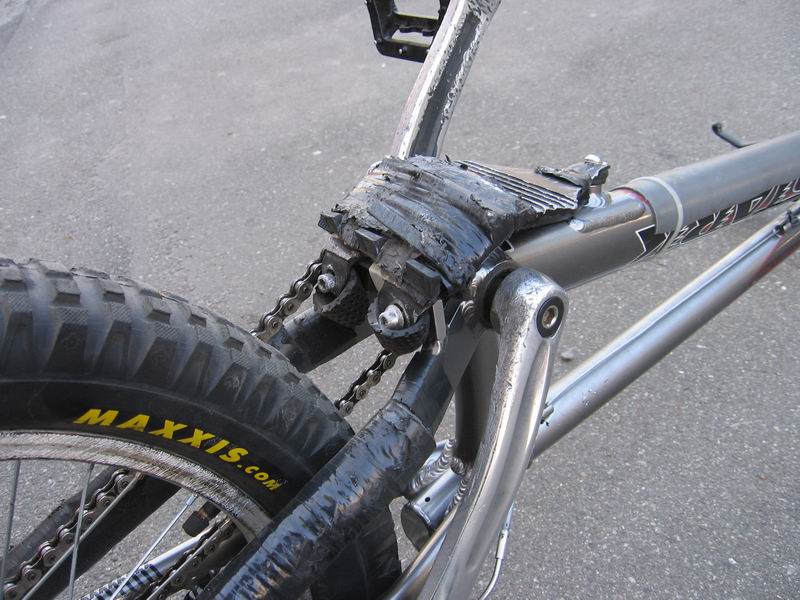

Да Беш действительно амортизирует.
А вот что я придумал себе на первое время.
Я ещо не Про и бешем бьюсь довольно часто. Реально спасает!
