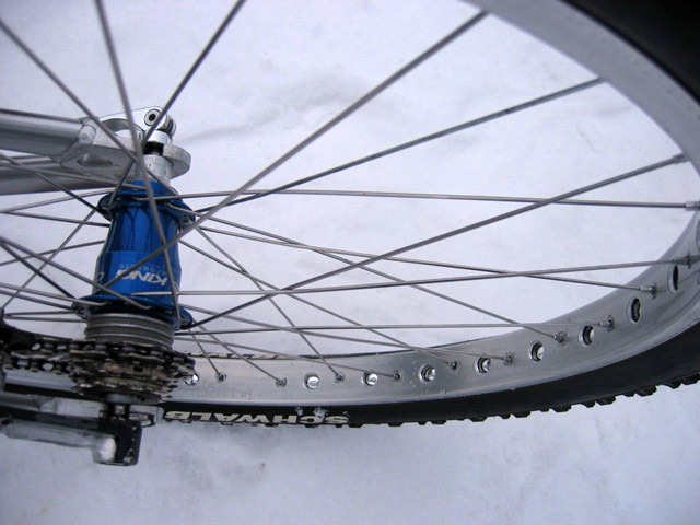

Только шкуркой..... Заеб***ся.
Я свой DX32 так отчищал. Сначала шкурка покрупней, потом мельче, мельче и т.д (всё это надо делать с обильным поливанием водой!!!) Потом пастой полировочной, потом лаком. Если у тебя обод пистонированный (как у меня), то ещё каждый пистон вокруг вычищать. Я, например, купил насадку на дрель (металлич счётка)
В общем гемора очень много, но то, что получилось - этого стоило.
