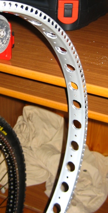

А ваш Дэ Икс так же крут как мой? )))))))))

Классно, если б блестело, ваще б офигенно было. А вот за дрилинг руку тебе жму

хммм сделанно КАКчественно))

Класненько,а как так аккуратно дрилинг сделал?с напильничком каждую дырочку ошлифовывал?

круто!
ты его чем нить покрывал??!
лаком или ещё чем???!
если да то каким??!

дрилллллинг на самделе не супер-шибко-аккуратный. дело в том, что обод был просверлен ещё до меня. и отверстия были мелкими. Я взял коронку 20мм и на сколько хватило меткости глаз и силы рук - пересверлил. Коронку конечно колбасило слегка.
Напильником обработал только самые "плохополучившиеся" отверстия.
kakoss(рваныч)
покраска - всё в аэрозоле: 2-3 слоя грунтовки, 4-5 тонких слоёв краски и 5-6 слоёв нитро-лака.
главное -не торопиться - между краской и лаком лучше выждать сутки. и после лака лучше с ободом не делать ничего двое суток. а потом уже ошкуривать боковины
такие дела )

Сделанно качественно. Молодец !
