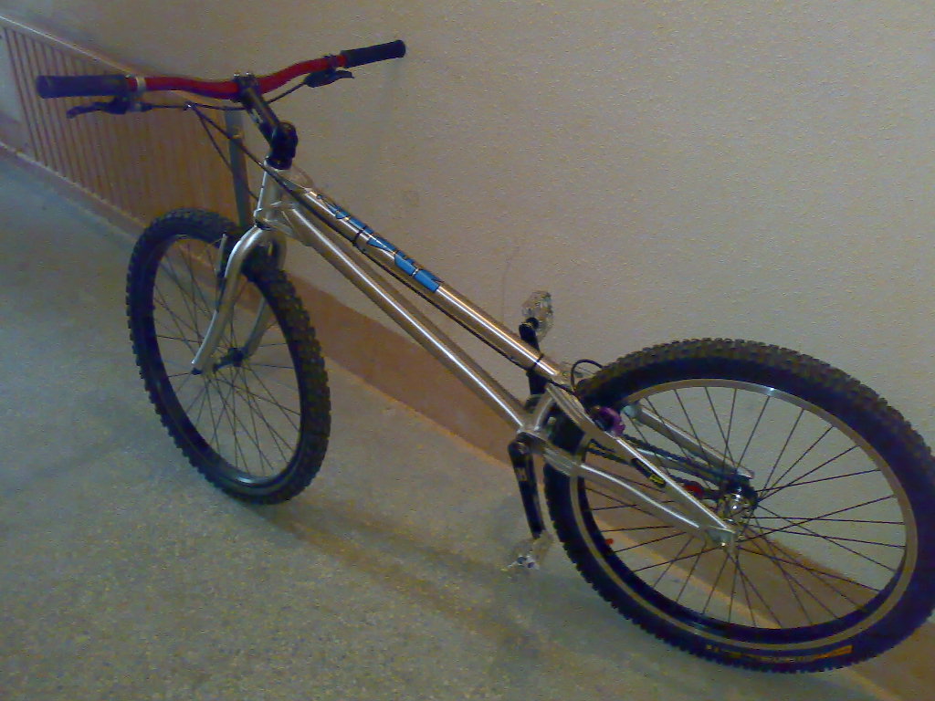

Комплектация:
Рама:Czar Ivan long 375 +60 1090
Вилка:
Стр((( :oops:
Стучала, т.к. плохо был якорь затянут)
Переднее колесо:
Обод DM24
Втулка Шимано... хз какая
спицы ДТ
Покрышка KeNda Кинетикс 2.1
Заднее колесо:
Обод AtoM M55 (купил, после моего старого ДХ, ощущения отличные обод жоще, по весу также. Думаю жёсткость больше из за ребра жёсткости проходящее вдоль обода.)
Втулка VIz с синглом от DMR
Звезда на 16 зубов
Натяжитель DMR
спицы ДТ
Покрышка Continental Diesel 2.5
тормоза:
Передний Шимано ХТ + ручка LX, колодки кулстоп
Задний Магура HS-33 с колодками ручной сборки))
Крепы маги ZHi
Система:
Фривил ENoТриалс
Рок ЭХО
Шатуны ЭХО
Каретка Isis-ЭХО
Педали VP однорамковые...
Вынос ЭХО
Руль ЗОО!
Грипсы Чёрные))
рулевая FISa на промах
Байк получился на удивление лёгким всего 11кг!!! хотя зад кажется тяжеловатым...
Но вчера после обкатки байка, смог крутку на 112см. сделать, хотя до этого всего на 1м.делал.
так, что прогрес не за горами))
хочул выразить благодарность:
Deftones за большую часть предоставленных деталей
Ostin за хорошо работующие тормаза и крепы)
Андрюхи ХХХ за козырную заднюю втулку ViZ
и мастеру в спотривном магазине "КАНТ" который смог помочь мне со сборкой.
также большая благодарность всем тем, кто посмотрел мой байк и высказал своё мнение...
за ошибки прошу не ругать. т.к. на клаве половина букв стёрлись((

Крутка на 112 ,сколько ты катаешься?А по теме байк хороший)

если с кареткой +6 на метр можно просто заехать, то что удивляться если крутка выше метра делается легко)
отличный рабочий байк, убрал бы синию наклейку)

на такой "палке" ещё на 112 не залететь..... байк хороший...
а до этого у тебя СТР был???
вот на монти на 112 см это действительно ошеломляет

заехать на метр легко при палкобайке, проверено!

Эх ты плагиатчик).
А че то только не пойму, с каких это пор и по каким законам физики крутка на палках с высокой кареткой легче делается?Поджимаешь колесо-на высокой каретке с одинаковой скалдкой колесо будет ниже. Дергается такой байк хуже. На СТР крутка должна легче выходить(не заезд, а именно крутка)

Вот тут то Андруша) прав +1
