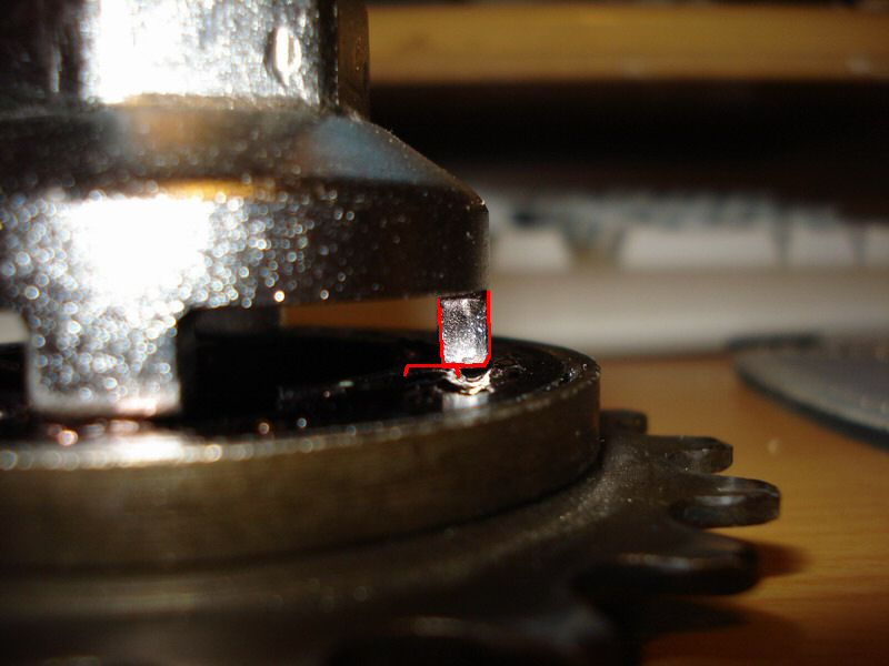

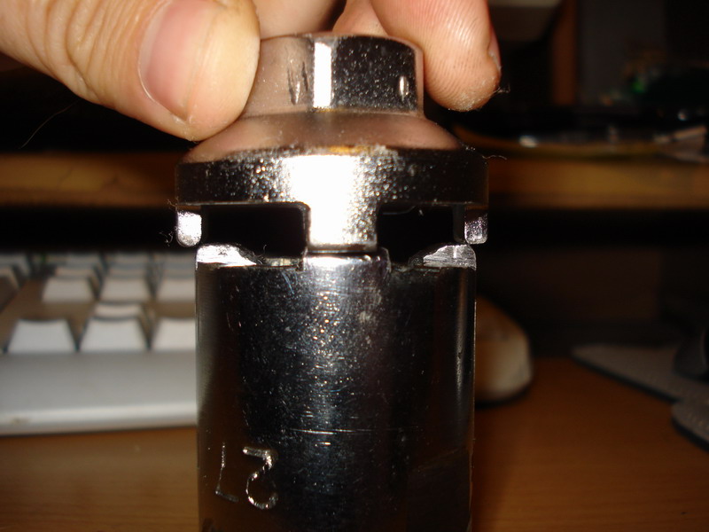

Задался я целью скрутить с втулки фривил АЦС. И втулка и фривил почти новые и ещё будут нужны, поэтому вариант "распилить всё нах и выбросить обломки" не рассматривался.

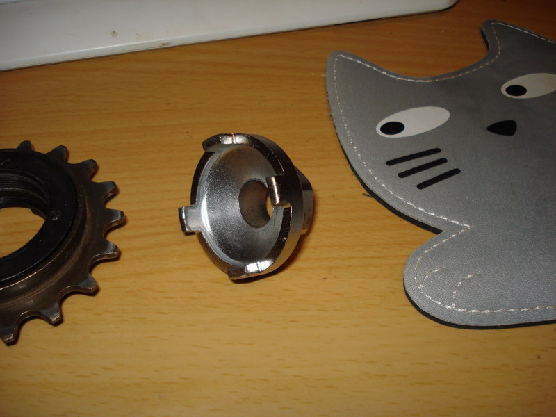

Порывшись по карманам и в столе я понял, что съёмника и меня нет и никогда не было, а в магазинах как-то так же. Товарищ один нашёл у себя распространённый вариант (см. фото), я обрадовался, но зря. Съёмник не совсем подходил. Я проверял два, они все такие. Он был чуть большего диаметра. Правда меня уверили, и уверяют до сих пор, что он подходит Почитав всякие умные статьи я уже знал, что просто не будет, поэтому не торопился. Использовал фиксирующий болт, тиски, силу мысли и т.д.
Собрал всю систему, начал вертеть, крутится, но как-то не так. Вижу, съёмник режет шлицы фривила. Там такая фигня была - шлицы у меня сточены до 1 мм, а съемник цеплял за самый край, опять же где-то 1 мм не больше, с каждой стороны (см. фото). Итого 4 мм общей площади контакта и усилие сами знаете какое. Режет под чистую как пластилин и всё тут.
Я пытался заказать съёмник нужного диаметра у фрезеровщиков. Но они все продинамили, кто в отпуске, у кого материала нет и т.д.

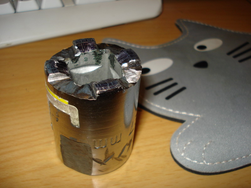

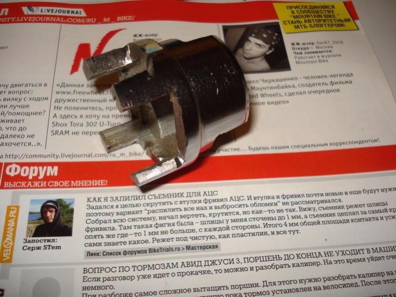

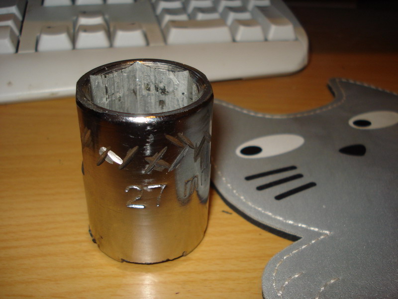

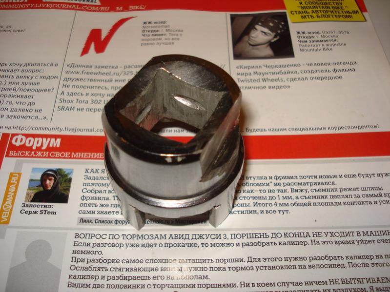

В итоге я пошёл в магазин и купил то, что подходило. Это оказалась головка на 27 мм стоимостью 60 рублей (см. фото). Ну а дальше поработал болгаркой от души и всё готово.

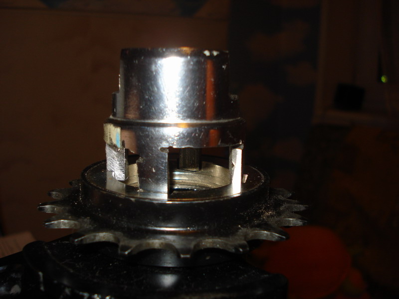

Углубил пазы в фривиле и запилил съёмник из этой головки (см. фото). Всё открутилось с первой попытки, чего и вам желаю

вот ещё, разница диаметров съёмников

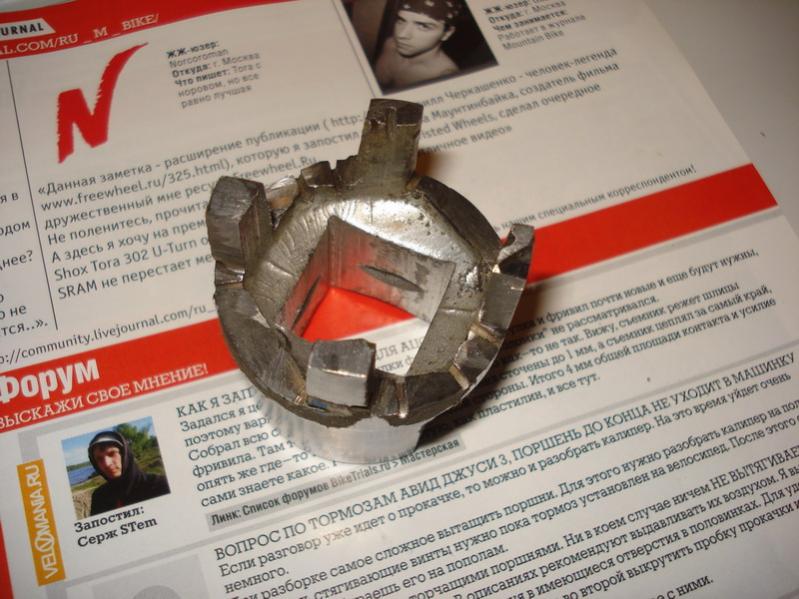

пришла пора снимать и другие фривилы. прошлый съёмник подходил только для АЦС по диаметру, а тот, который участвовал в фотосессии, был не мой взят на время.
в моём городе в магазинах такие вещи не продаются, а поездка в питер ради подобной мелочи - деньги и время на ветер.
поэтому, по старой памяти я пошёл в магазин за очередной гаечной головкой. на этот раз нужна была "на 30". ну и как водится, запилил из неё съёмник (ведь опыт не пропьёшь), доработал напильником. время не засекал, но устать и оглохнуть от болгарки не успел. в этот раз уже круче - с длинным зацепами, со срезами под ключ (делал на глаз, а получилось ровно 28 ). при желании даже можно использовать вороток под квадрат, которым эти головки и крутят обычно, но у меня такого нет.
впечатления: он работает, пару фривилов им уже снял. он гораздо прочнее той литой силуминовой фигни, которую продают в магазинах под видом съёмников (см пример в первом посте). за счёт большой поверхности зацепов он не причиняет вреда фривилу. он дешёвый.
