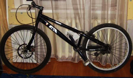

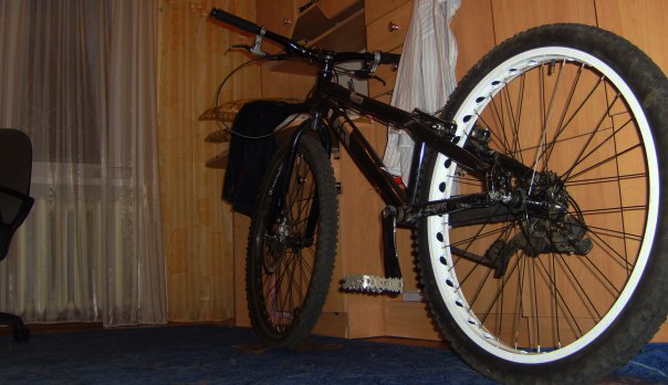

Мой байк))
Рама: Alloy 26" double butted frame
Вилка: STARK Trial, Cr-Mo
Манетки: Sram 3.0
Тормоза: Tektro 837 Alloy V-brake(Сзади) Avid BB5 спереди
Тормозные ручки: Tektro alloy brake lever \ Avid FR5
Задний переключатель: Sram 3.0
Передняя втулка: Formula FM-21/32 QR 32H
Задняя втулка: Formula FM-21/32 QR 32H
Система: Stark 22T w/10mm Guard 175mm
Каретка: CH-52
Кассета: SRAM PG-730
Цепь: KMC Z72
Педали: VP-458A double cage
Рулевая колонка: CH-288TW cartridge type
Вынос: ATOM
Руль: STARK Trial 710mm
Седло: STARK Trial
Обода: Weinmann F - ZAC PLUS/ R - Zhi FLUO
Откатал на нём сезон, поломок небыло...только погнул руль и сломал вынос(по собственной глупости))
Хотелось бы услышать что лучше заменить на байке, какие у него слабые стороны и т.д))

я бы поменял задний тормоз, вилку, втулку заднюю, цепь и манетку снял бы...
а так вел смотрится неплохо!
Непрочитано 03.11.2008, 14:40   # 3
Руль менять в первую очередь - во избежание травм, вместе с выносом.
Заднее колесо и систему рано или поздно придется выкинуть целиком (обод оставить разве что) и поставить нормальную втулку, фривил, каретку под шлиц итп.
Остальное поживет. Ручку вибрейка поменяй на авид сд7. Стоит дешево - разница огромна.
И еще: слишком, слишком длинные рубашки! Это сильно ухудшает работу механических тормозов. Укорачивай насколько возможно - почувствуешь разницу.

Кефир так ли нужен фривил? просто если его менять, придется менять всю систему (Шатуны\втулку\+сам фривил + рокринг )
Руль планирую менять в начале весны))Сейчас у меня уже стоит второй старковский))первый погнул...Хотел заказывать Zoo и Вынос Эхо, хорошее ли качество у них? Видел уже три сломанных руля...
И боюсь за вилку...Где-то читал что её изза Дискового тормоза сломать может о_О...так ли это?))
Непрочитано 03.11.2008, 18:44   # 9
AlliGatoRRR
Я тебе написал, что всю систему придется поменять. Потому что она целиком плохая.
Руль старк это писец, убиться можно.
Зу и эхо надежные, покупай.
Жизнь вилки зависит от твоего катания. Она очень тяжелая и не очень прочная. Сначала согнется, потом сломается (сталь)

AlliGatoRRR, можно взять втулку DMR Revolver и на нее фривил прикрутить. Потом, как деньги будут, поставить шатуны Truvativ и каретку нормальноую.
Руль и вынос надо поменять обязательно. Старк и атом это конечно еще не совсем суицид, но веры в них нет. Зу и эхо не обязательно, если денег нет. Pazzaz и Truvativ отличные варианты, по качеству уж не хуже точно.
С дисковым тормозом и ободом, ИМХО, поторопился, можно и без этого жить. И подседел зря спилил.

Да с другой стороны...мне и со звездой нормально...брать так сразу хорошее)) Сейчас наверное лучше взять руль хороший с выносом...Безопасность главное)) а потом уже как что то ломатся будет \ менять... с дисковым тормозом не поторопился)) грех было его за 500ру не купить...еще и со втулкой сразу))
Эх, оказывается всю навеску менять нужно...=(

Ну если за 500, то ладно... Втулка DMR и шатуны Truvativ очень хороши, тебе их хватит на всю триальную жизнь, если не начнешь заморачиваться охотой за граммами.
Со звездой может сейчас и нормально, но у твоей втулки огромный холостой ход, там вроде 15 щелчков на оборот, то есть 24 градуса. Меня вот проваливающаяся перед круткой педаль очень раздражала...

Руль лучше трюватив какойнить райзер +35(+50), вынос Паззаз 120х20 или эхо...
Мага назад - да ну нафиг...рама под вии, то будь добр используй вии дешевле и сердитее))
Кстати, если вел недавно, то там такой косячок есть - бонки на системе вырывает...их приходится болтами заменять.

egblob Кстати да, перед круткой бывает...хорошо что в защите катаю))
semz Магу не поставлю...не понимаю зачем она))Да и мучатся с переходниками, с бустерами..мне и с Вибрейками хорошо))
Sonner Руль труватив не видел...и мой выбор ограничен магазинами Onlybikes.ru и Crazybike...Больше наверное никто не станет отпралять в далёкий Улан-Удэ...
Бонки вырвало все))) Это было самое не приятное что сломалось в байке..слишком долго искал замену бонкам...и из какого говна там звезду делали...она как пластилиновая))))
