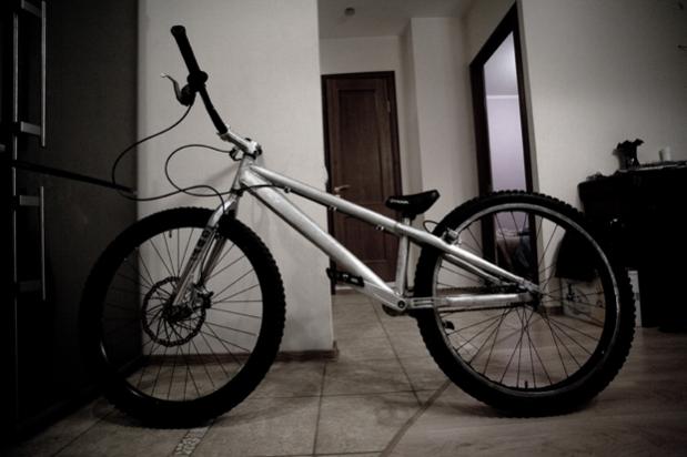

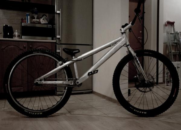

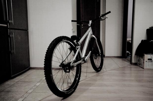

После двухсезонного катания на модах и перерыва в год я решил пересесть обратно на сток. Но хотелось чего-нибудь олдскульного до мурашек (= Встретился с другом, который катал на Пьюре 2005, немножко попрыгал... И понял что хочу подобную гео, без кареток +6 и ватных сварных швов. Кусок истории рамостроения, если так угодно.
Я начал радикально искать Пьюр именно 2003 года, один из тех первый партий что были завезены к нам. Случайно Dolphin сказал что байк на этой раме имеется у Pero, с которым мы почти сразу договорились о встрече, и теплым летним вечером отправились в Мастер, где уже полгода томился в подвале могучий и пыльный динозавр. Очень рискованное мероприятие, ибо ключ от этого подвала оставался только у Бакси, который сам не был уверен в том, что он именно от этого замка... (= Антох, спасибо за ключ))) В тот вечер я забрал байк. Поначалу очень расстроили пара мелких-мелких трещин на пере и сорванная резьба на одном из маговых креплений, но отступать было глупо и я решился на наварку пластин на перо и переварку "пеньков" на раме (спасибо Михаилу (Не реклама, просто этот человек знает как варить) Очень вставило что рама была обшкурена Стасом. Потом была поездка в Великобританию, которая принесла мне несколько очень полезных и нужных деталей для старичка Пьюра с Тартибайкс.
Остановиться в апгрейде байка было сложно, и я уделил внимание всяким мелочам - крепам на тормоз, каретке с карбоновым корпусом, рулю, и тд.
Вчера наконец собрали динозавра с Корнеем (Сашка, спасибо за ассистанс, как всегда и вышли поздно вечером закатнуть. Свои впечатления он сам напишет сюда, думаю =Р
Рама требует доведения до блеска для вида "ПолныйСекс" - пескоструй либо шкурка + полировочный аппарат, собрал пока так - очень нетерпелось собрать его целиком.
Бустер не ставил пока - ибо пока болтов нет длинных, пока поставил без бустера на коротких титановых. Катать Можно - без жести. Перья разжимает, но терпимо вполне.
По геометрии - 1065, каретка +0, вилка хз какой длины, не измерял. Руль ТрайКарбон с райзом + вынос Триалтек с 17градусами - вместе очень удобны.
В общем, отдаю под Ваши впечатления этот аппарат (=
Комплектация:
Рама - Echo Pure 2003
Втулки - Echo 2003 фиксовая зад и 2005 перед (=
Обода - TryAll 2003 (может и 04)
Руль - TryAll NoWar Carbon
Шатуны - TryAll ISIS 170 + рокринг Trialtech Ti
Вынос - Trialtech Sport
Каретка - Reset Titanium (титановая ось и карбон корпус)
Эксцентрики - Hope 09
Фривил - Tensile
Вилка - Onza liteguy alu
Педали - Велго Магнезиум
Рулевая - FSA Orbit
Тормоза - Мага+ рычаг Echo SL/ Мага Louise
Крепы Маги - Echo SL
Седушка - ШТАРК весом грамм в 100 со штырем)))

Самое главное забыл.
Непрочитано 05.07.2009, 17:40   # 3
Аватар для Dimbl4
Регистрация: 21.06.2006
Сообщений: 524
Байк: Ozonys curve 26
Dimbl4 вне форума
фото же...

фиигааа пьюр уже олдскул?!!?
Фотки б почётче, а так байк хорош

Всем спасибо)
Фото темноватые, да - у Корнея темно дома
Хайрезы вот тут -
http://img11.imageshack.us/i/bike7g.jpg/
http://img200.imageshack.us/i/bike6.jpg/
http://img39.imageshack.us/i/bike5.jpg/

Сэтап впоряде! особенно каретачька норм! А вот то что он варёный! будем надеется на професеональность сварщика что его варил. а то алюминий сами знаете! А так байк я думаю отличный получился! Кстати фото у korney дома?

Шимон, фото у Сашки дома)
На эту раму фирменная мега гарантия ))))))), так что я не парюсь по поводу сварки и складывания (=
Алю Т6 хорошо варится аргоном, да и подобные пластины при трещинах у друга стоят на раме b-1 Триал лет 6 уже.

ееЕ) ты его дособрал) крутое перевоплощение олдскульного пьюра. почему-то тока что пропалил твое сообщение вконтакте о трещине, неожиданно)
надеюсь будет еще долго и верно служить)

Да, повозились с байком. Но это того стоило. Ромыч дал этому байку шанс "поносить мажорные шмотки" )
Байк конечно по гео и катанию не как нью скул, но на нем очень круто держать баланс, вращатся, серфить... и за счет руля и выноса- оч легко выдергивается.
Байк очень понравился. Красота его в том, что он простой по цветовой гамме, но мажорный по брендам
5+ !
