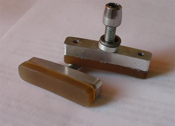

Сообщение от aGang Посмотреть сообщение
расскажи плиз как рубашечки нокон в действии? стоят ли того? а то вот думаю брать их позже или нет. у меня сзади avid ultimate, колодки heatsink (не поставил еще правда).
Наверное, нокон все-таки стоят своих денег. Я не пробовал жесткие бэмерские рубашки, но в сравнении с обычными рубашками (спираль внутри) разница очень большая. Обычная рубашка(в том числе) делает ви тем торомозом, который ругают поклонники маги.
У меня ручки/колодки ходят легче и быстрее (!) чем у маги с роялбладом внутри (и в -20 будет так же быстро и легко ходить!)
Сообщение от SimEnz Посмотреть сообщение
Bara ты мне так и не ответил в лс (полгода назад спрашивал)! Интересует методика вырезания колодки для картриджа!
Все просто: тиски, острый нож, ножовка по металлу, прямые руки.
Картридж в колодку должен залезать с трудом (но залезать), чтобы легче засунуть нужно смочить водой. И не забыть обязательно зафиксировать картридж шпилькой.
Пара фоток в помощь:

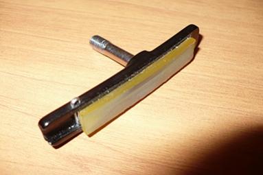

Правда сейчас у меня появилась возможность делать колодки из полика на основе стертых рок. Такие колодки делаются легче и быстрее.
Вот одна такая колодка щас стоит у меня:
