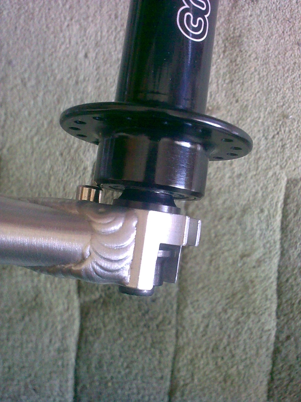

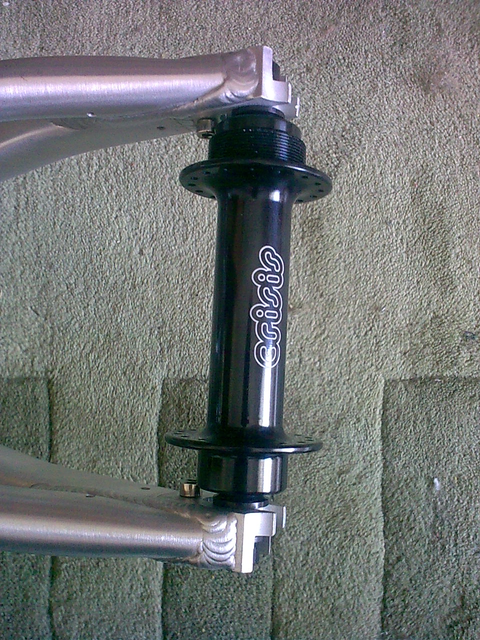

Привет всем, вообщем вот мой новый будущий сток на этакой раме
и вопрос встаёт такой: кто нибудь совмещал эту раму со втулкой Crisis???
Я спрашиваю так как не моу понять там совсем нету места (от дропаута до проставки) для УЛИТОК(натяжков)
ЧТО В ЭТОМ СЛУЧАЕ ДЕЛАТЬ???????
ведь без проставок нельзя как я понимаю ставить втулку...
моготите плиз
фото внизу:

Непрочитано 17.06.2010, 15:48   # 5
А так и должно быть. У меня было тоже самое. Варианта два - выточить другие проставки, более тонкие, или напильником дня за два мучений сточить эти.
Я сделал у токаря сразу несколько комплектов себе.
Рамеры там простые - шайба 12мм внешний диаметр, внутри отверстие 10мм, толщина 2мм.

Непрочитано 17.06.2010, 15:53   # 7
Сообщение от Georgy Посмотреть сообщение
а если эти родные сточить?? не покатит?
Я уже выше тебе все написал. Если будешь стачивать родные, с них нужно снять 2.5 мм. Стачивать естественно с той стороны которая шире.

Непрочитано 17.06.2010, 15:50   # 9
Вечером могу фото сделать даже, чтобы понятней стало.
А еще, сразу советую выкрутить вот эти болтики которые ты закрутил в раму для натяжителей и сточить у них шляпки по 1мм примерно, иначе когда затянешь, втулка за них будет цеплять. По своему опыту просто рассказываю.
Кстати болтики стальные я надеюсь?

Непрочитано 17.06.2010, 15:54   # 11
да они уже были вкручены, да стальные...
Вот посмотри у тебя на одной из фотографий уже видно, что втулка почти касается корпусом за этот болтик. Лучше сразу выкрути их и немного сточи. Это особенность втулки - она очень широкая, поэтому приходится немного адаптировать железки под нее.

G-Ryder вне форума
такая же втулка,рама тоже с гор дропами 135.Сточил просто проставки и поставил улитки рокмэн http://onlybikes.ru/catalog_show.php?id=343

Непрочитано 17.06.2010, 15:59   # 16
Сразу говорю, если решишься стачивать родные проставки, будешь долго мучаться.

Georgy вне форума
почему долго на крутящимся диске сточу и всё) они же алюмовые

Непрочитано 17.06.2010, 18:02   # 19
Аватар для Yazik
Регистрация: 04.02.2009
Адрес: Москва,первомайская
Сообщений: 2,882
Байк: zoo 05
Yazik вне форума
ну поидее проставки надо стачивать на ширину улиток
на наждаке электрическом минутное дело

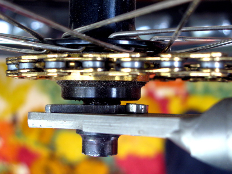

Непрочитано 17.06.2010, 18:48   # 20
Вот фотографии. Правда уже грязи налипло на все это, но разглядеть можно - и сточенные болты и узкие не родные проставки по 2 мм.
