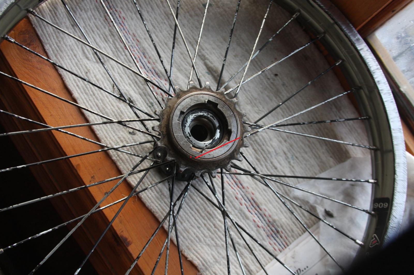

фривил не нужен, после пары попыток скрутить было принято решение воспользоваться болгаркой, пилить по линии?

Сообщение от BICH Посмотреть сообщение
на тарти есть всё
http://www.tartybikes.co.uk/media/gu...emoval/m1.html
а если не поможет, то пилить стоит по радиусу. ИМХО одного надпила хватит, чтобы ослабить конструкцию и без больших усилий свинтить фри
В любом случае, если отпиливать целый кусок, то лучше сделать 2 радиальных надпила, но аккуратно - не цепани резьбу

ты сам пробовал? достаточно ли будет надпилов?

зацепишь резьбу - пох*й ваще то. накрутится все равно потом

распили звезду фривила,сними ее,выташи все внутренности и скрути газовым ключом ту гайку,что останется.
она вся ребристая,неровная ключом хорошо ухватишься

Вобще с таким съемником снимается все легко. главное чтобы болт съемник ещё притянул и он не вылетал. Раз 7 я точно снимал фривил таким макаром. Как наловчился у меня уходило на все не больше минуты времени на собрать рычаг из ключей и отвернуть. Ну а если пилить то сначала звезду спили разбей, ну а потом запиливай по линии примерно как нарисовал. Будешь почти параллельно диском потом делать стенку тоньше и тоньше, начнет появляться рельеф резьбы там уже один удар молотком и оно все разожмется. Снимал АЦС так.

спасибо, так и поступлю

ладно если ацс..там зацепы маленькие ,но на этом вон дыры какие !купи съемник и сними ...потом пригодится еще.
