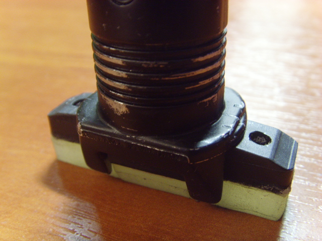

сегодня произошла неприятность такая. на поршне, который в бачке маги, оторвало пежменьку (пенёк), на который одевается колодка. как это лечится и лечится ли вобще?
Сразу скажу, что менять бачёк целиком это самый нежелательный вариант.
Помню были люди на вт, кто пилил бачёк и разбирал что там, вопрос к ним: можно-ли вкрутить саморез небольшой в это место на несколько витков?
короче, братцы-кролики, помогайте. кто что думает

фото сделано телефоном, суть ясна, так что не ругайтесь

саморез туда не вкрутишь, попробуй на эпоксидку приклеить пенек обратно

Так отрывает тока из-за разбитых вхлам колодок, так что клей ни клей - колодки менять еще нада хоть как - или так же оторвет! Кароч копи на новую магу и колодки cnc))

Adamant_A1 колодки были нормальные, не цнц, но они не люфтили, и магура новая, 04 года с родной прокачкой нашёл её, в идеальном состоянии. была до сего момента)

Ну еще если ход у поршней здоровенный то тоже люфтец появляется. При норм настройке такого не будет ниразу)

в том то и дело, что ход у поршней минимальный был,четко настроено всё было)

да подтверждаю на магу гнать не нужно, в крутом состоянии она, даже не понятно от чего отрвало, нагрузки особой не было
колодки тоже в отличном состоянии были
все видел вживую сегодня

Клей на эпоксидку, саморез точно не вариант.

ну брак может, или уже просто состарилась, со времеем отсохла))

лучше всего сменить бачок.

резинки. создавал тему раньше. такая же проблема была. решил очень просто
пиши в личу разьясню

Самый лучший вариант-поменять бачок,в маге 04 самое крутое -ручка.

проблема очень просто решается.
Я так катал несколько месяцев,пока не потек бочёк.Не менял ни резинку,ни болты.
Сломанные спички конечно для наглядности используй маленькие саморезы с широкай но не выпуклой шляпкой,чтоб они не уперались в крепления или раму.

стас спасибо большое) если резинку таким образом закреплять то этого будет достаточно чтобы колодка отходила назад по хорошему?

че так сложно то...
у меня отвалилась тоже, приклеил на супер клей и все
катаю уже хз сколько так

У меня колодка возвращалась хорошо,но нужно чтоб мага была нормально прокачана и регулятор стоял на "нуле" ато резинка будет тянуть одну колодку к бочку,а другая колодка будет велезать.
и получится перекос.
