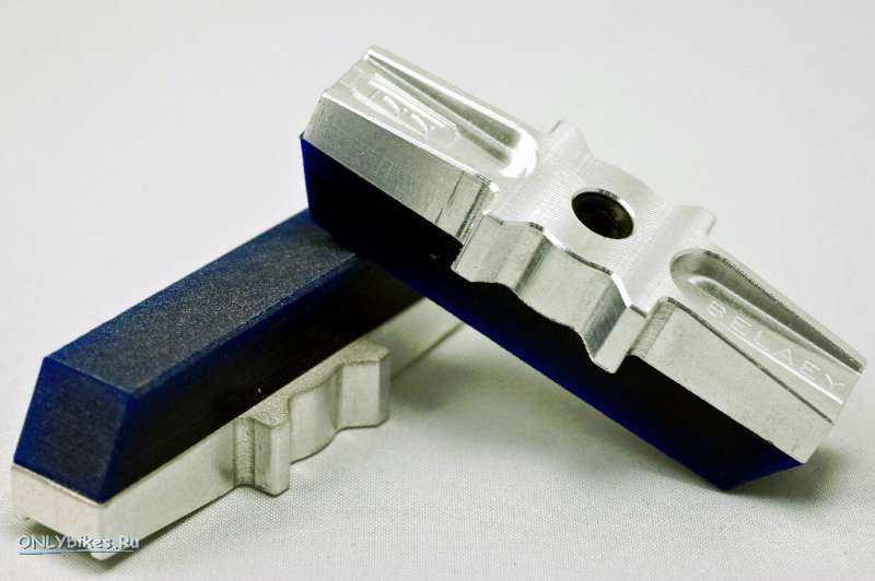

Приветствую БТ!
Есть время, место, руки и материал.
Хочу отфрезеровать вот такие корпуса колодок, но не могу понять как они держутся на штырьках маги. Есть мысль вставить туда цанги. Обладателей данных колодок прошу ответить как они устроены.
Заранее благодарю.

там резинка стоит как уплотнитель!!! в обычных держится за усики, а там за резинку!

Интересно, трубка резиновая? Имею ввиду форму.

Тор, насколько я понимаю, хотя не разбирал.
На фото видно его, черное у самого входа - этим и держится.

там паз под обычное резиновое кольцо

не пойму че так топорно делают.приходится изрядно напильником работать.это чтоб быстрее и больше настряпать?а держатся крепко они.если снимаешь дергать приходится со всей силы

что напильником дорабатывать ?
я купил такие же роки поставил и катал, все прекрасно работало, только у меня бачки маговские. это наверно на денге точить пришлось ?
ну не знаю. хотя бы как билэй про.все поаккуратней.я подумал если угол не сточить ,при косой установке бачка может клинануть.там же гринд еще.
