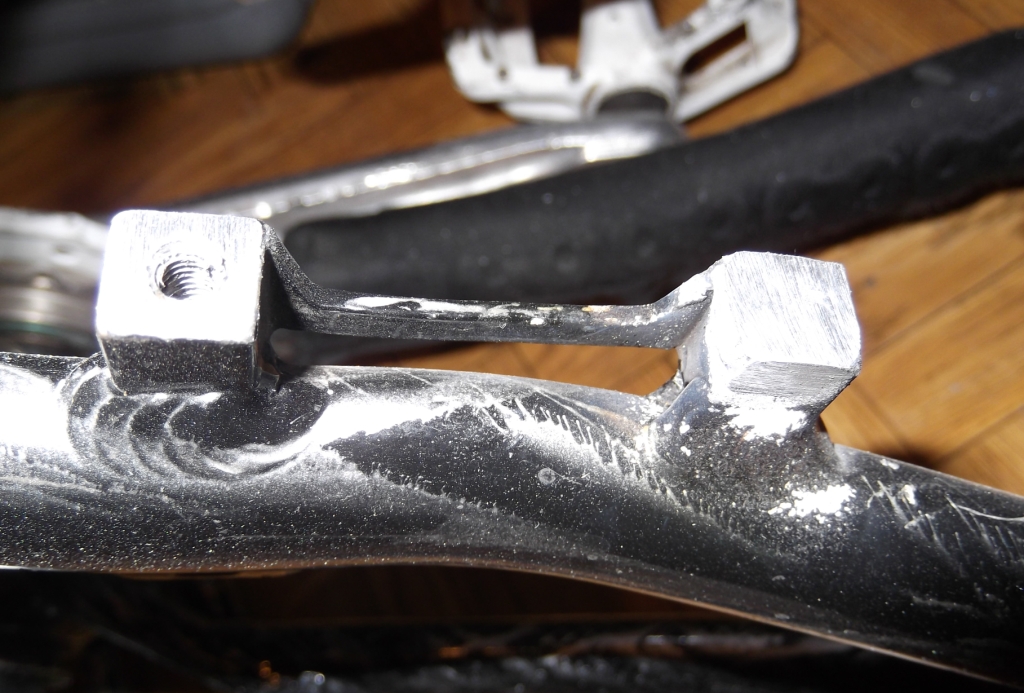

Если руки у вас растут из таза, и не получилось провернуть операцию по имплантации футорки описанной в этой теме:
http://www.biketrials.ru/live/showthread.php?t=41797
То вот вам мой рецепт:
Идем к сварщику и завариваем отверстие аргоновой сваркой:
После чего просверливаем новое отверстие сверлом по металлу 4,2 мм.
Ну и соответственно нарезаем новую резьбу метчиком М5
При использовании рамы желательно воспользоваться фиксатором резьбы.
Данный вариант ранее был мной испробован, и могу заявить, что так катать можно, резьбу не сорвет.
Разговоры о термообработанном авиационном алюминии, используемом при производстве велосипедных рам а также их сварке, термической обработке, прочности таких соединений можно вывести в отдельную ветку

хз, крепы потом не полетят, в месте сварного шва и верхнего пера? бикоз воз би инкриз темпрече!?

Надёжность данного способа подтверждаю! Сам катаюсь с "заваренным" креплением и никаких претензий не имею. (тьфу-тьфу-тьфу...)
