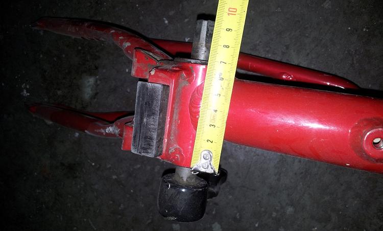

Друзья, помогите советами по сборке мода Monty 219. Очень давноооо занимался триалом, потом забросил, сейчас хочу собрать себе байк для восстановления былых времен, не спорю, рама у меня олдскульная, но не судите строго, с тех времен когда я в чем то разбирался прошло много времени и сейчас я просто ноль в появившихся новых запчастей.
И так, хочу на раму Monty 219 навесить следующее:
1.Каретка Octopus Lite ISIS - Ширина вала 127,5мм, Ширина посадки 68мм
2.Шатуны Tensile 165 мм
3.Zhi / Бешгард
4.Педали Echo TR cage
5.Цепь Echo TR
6.Вилка Echo SL 20 2011
7.Втулка передняя Echo TR - диаметром 12мм, длиной 100мм, 32 спицы, Диаметры фланцев 34мм, Расстояния от центра оси до фланцев 31мм
8.Обод передний Neon Single 20 - Ширина 35мм, 32 спицы, ERD 393мм(не знаю что за параметр)
9.Руль Xenium flat
10.Вынос Echo TR 2010 - подскажите по размерам, какой лучше
11.Рулевая Echo
12.Грипсы Jitsie
13.Бустер Echo SL
14.Втулка задняя Jitsie Race 116HS
15.Фривил Jitsie Tr1al 72.6
16.Спицы Echo SL 19/20
17.Обод задний Neon Single 19
18.Тормоз Echo TR 2013
19.Натяжители улитки Echo Tr
Подскажите подойдут ли запчасти указанные выше, для моей древней рамы и какие еще компоненты необходимо докупить.

Для этой модели нужна 110 втулка, к тому же в дропаутах нет дыр улиточных болтов => нужны bmx натяжители (chain tugs).
