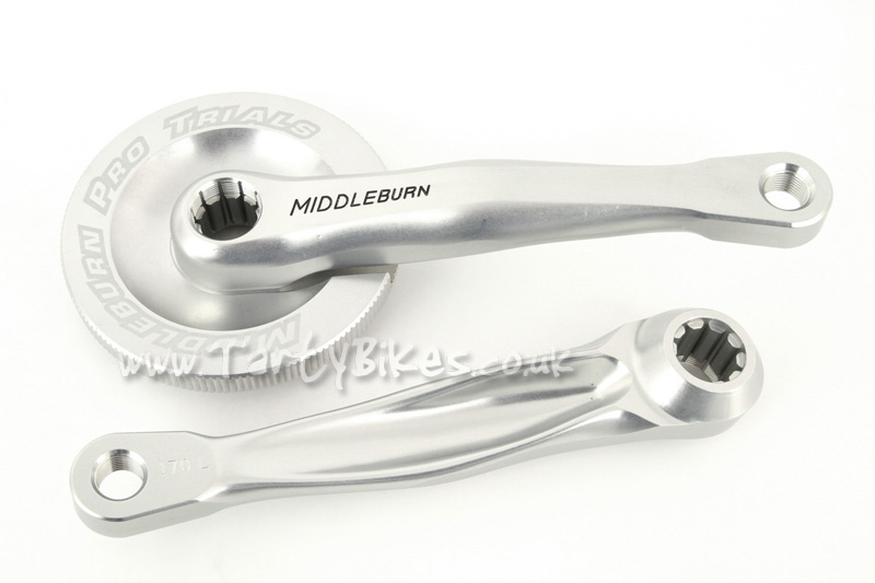

Tensile 165 мм у меня сейчас на моде стоят. Пока еще не сломал. Monty все переломал, так что не рекомендую. А Middleburn это лучшее из того что есть, я полагаю.

так на Мидлы фривил не накрутишь
Само собой. Аррту нужен крискинг, как настоящему олдскульщику)
