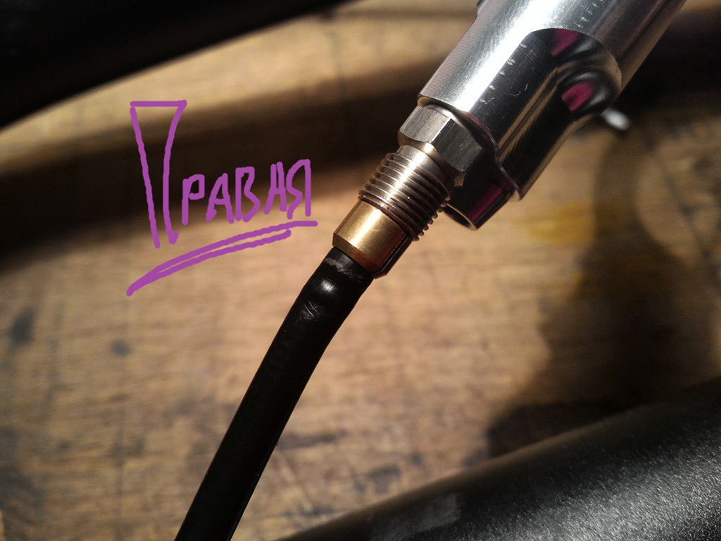

Погнул гидролинии, левую чуток, правая треснула -потекла, снял со штуцеров обрезал деформированые части, простучал воздух, одел обратно.
Левая норм, правая завоздушена, (в конце последние 3-5мм как-то инородно жмется) на торможение не влияет.
Короче, смысл ли прокачавать если все норм работает?
Воздух в системе, это не здорого, особенно когда минералка залита, резина горит потихоничку, в такой среде.
И второй вопрос, обязательно ли заливать в систему забугоный хоуповский блуди и чето подобное невероятно дорогое и редкое?
Когда заводская похожа на LHM, LHM+, и элхемо-подобные жидкости?

С каких пор Хоп делает минералку? Королевская Кровяка, либо Шимана в помощь. Ситроен чуть гуще - относительно не информативен.

Конечно прокачивай, там делов то на 5 минут
Зайди к веломеханикам в твоем городе, там точно должно быть ярко-красное минеральное масло Шимано для гидры - отлично подойдет

В хопе вроде DOT используется
