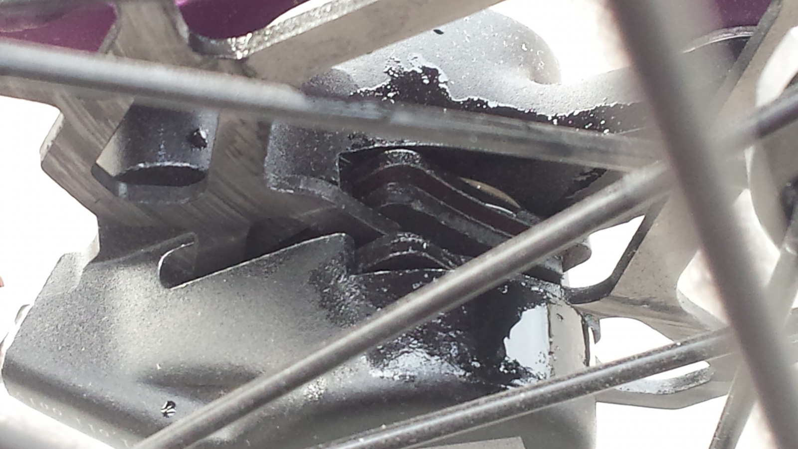

Всем привет, у меня не скончаемая тягомотная проблема с тормозами Echo TR disc 180.
Но по порядку:
1) После приобретения уже собранного вела, они поскрипывали. Путём добавления/убавления проставочных шайб и раздвигания колодок подкладыванием карточек эту проблему я кое как решил.
2) Начал стремительно ослабевать ход ручки заднего тормоза, позже выяснилось, что потёк калипер
https://psv4.userapi.com/c812635/u36...CHd_UwFnlQI0XA

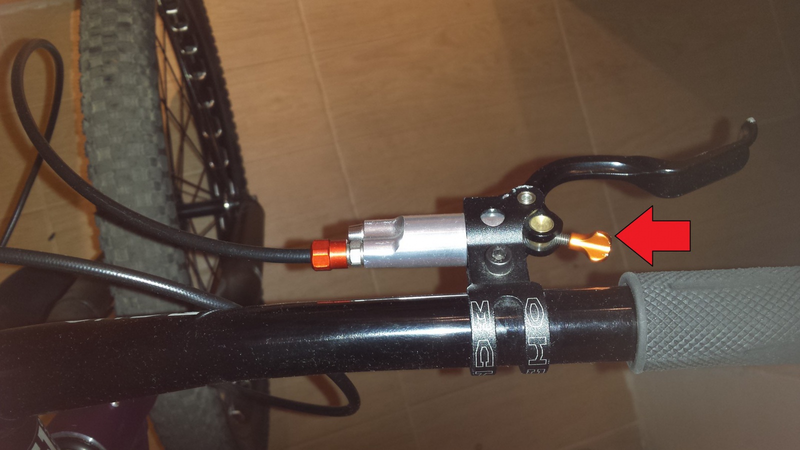

5) В это же время потёк передний тормоз из цилиндра на ручке.
https://pp.userapi.com/c836431/v8364...knUPHBEmTw.jpg
Итог на данный момент:
Задний тормоз так нормально и не тормозит, регулятор у него уже не куда подкручивать. Протечек не обнаружено ни в районе калипера ни у ручки. Ну не могут же они так долго притераться, я уже очень много накатал с ним. А ещё недавно случайно заметил что регулятор ручки погнут. Как это произошло вообще не в курсе. Но теперь его очень трудно крутить.

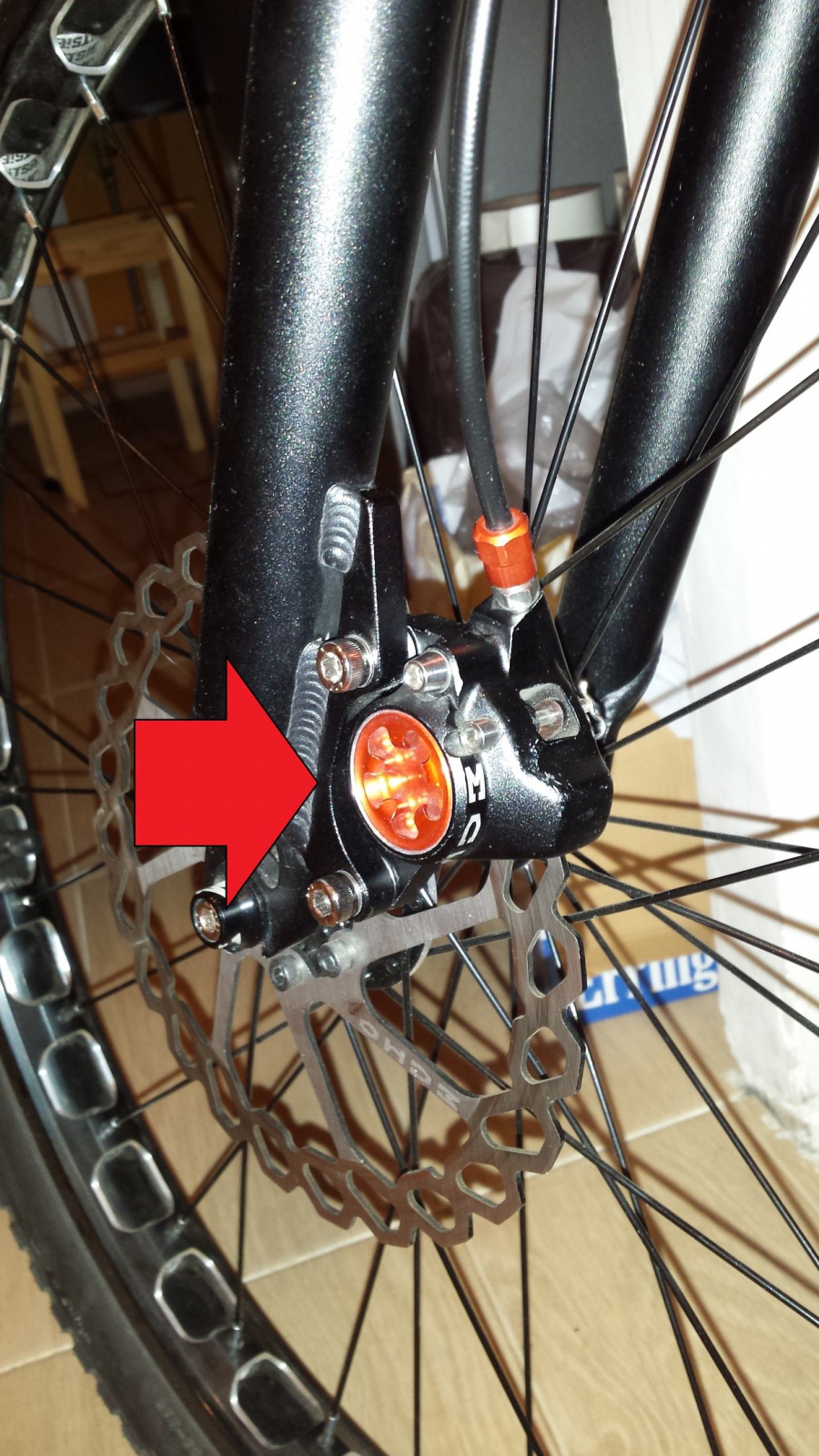

Передний тормоз перестал течь! Удивительно да? Нет я ничего не делал, он просто капнул пару раз и
потом перестал. Первое время с ним всё было хорошо, но потом колодки стали задевать ротор, и шайбами уже ничего не сделать. Калипер становится как-то кривовато сколько шайб не добавляй. Т.е. рукой его если держать, не зажимая болтов - можно сделать так, чтобы колодки ротор не цеплял, но закрепить идеально калипер - ну никак не выходит... неужели могло от падения крепление погнуться?
https://pp.userapi.com/c637516/v6375...Pe3h-uLVIs.jpg (указал стрелочкой на какое крепления я грешу)
