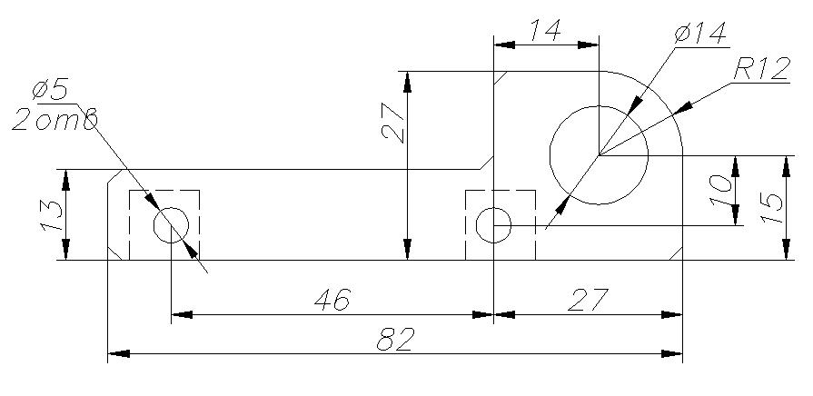

Вообщем, на сайте в статье про переходник с креплений под магуру на крепление под вии не открывается чертеж и фотка. Ув. автор статьи выложи plz, или скиньте кто-нибудь у кого завалялся!!! Очень надо!!!
Зарание спасибо!!!

вот
для изготовления переходника вам потребуется дюралевая пластинка толщеной около 6 мм
из этой пластники надо сделать деталь по четежу
собственно там все просто, но некоторые моменты нуждаются в коментариях
итак
1) отверстия диаметром 5мм для установки на крепления, лучше рассверлить как-бы вдоль переходника, т.е. создать возможность регулировки самого переходника относительно рамы, так же при этом будет проще установить, если вдруг вы ошиблись на несколько мм при сверлении отверстия
2)размеры 14 и 15 или 14 и 10 т.е. те которые определяют положение шпинька относительно рамы
размер 14 стоит постараться сделать минимальным т.е. при возможность его лучше уменьшить, но увеличивать его ни как нельзя
размер 10 или 15 в конечном итоге определяет расстояние межда шпиньками, и поэтому его стоит изменять
например при широком ободе его стоит уменьшить, так же его стоит уменьшить если у вас тормоза с паралениым ходом колодок.

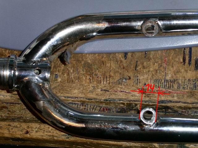

3) ну и собственно отверстие диаметром 14мм его размер зависит от того где вы добудите шпиньки, я свои отрезал от старой вилки (фотка), если кто-то задумает выкрутить из рамы то можно нарезать резьбу в переходнике и вкрутить его туда.
