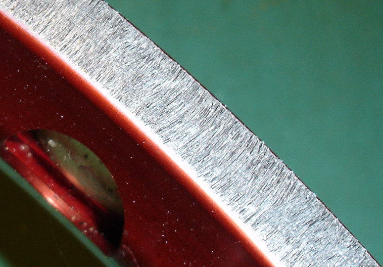

Отбалгарил обод, как мне самому кажется, просто по ЗВЕРСКИ!
Обод TryAll, колодки KOXX BLOX.
Ну почему у меня не стал тормаз хватать как у братьев Костельер или у других прорайдеров??? И почему нет клёвого стучащего звука при торможении, а только шипение какое-то??
Тормозить стало лучше чем по гладкому ободу, но хуже чем по гудрону, вот только зимой гудрон совсем не гудронится =(
Так вот вопрос: Что же так?
P.S. Есть предположение что колодки от холода твердеют, и из-за этого хуже тормозят... Но хз хз..

вот ещё...

На самом деле резина твердеет на морозе, в том числе и колодки,
хороший пример- покрышки, попробуй их в тепле, и попробуй на холоде: абсолютно разные вещи, и дело даже не втом чт там давление меняется, а в том, что сама резина мёрзнет. так же и колодки.
Может тормоза не настроены
может обод не ровно отгриндил и поетому колодки стали стоять не парралелльно ободу...

У меня не магура а XT вии
но после гринда было то же самое - плохо хватало
я заметил что после гринда куча крошки на ободе осталась - я
протер на ночь хорошенько уайт-спиритом, с утра было все зашибись. Не знай, может тебе поможет

Колодки стоят идеально, к тому же они быстро поддточились под наклон обода.
И вайспиритом тоже протирал много раз...

А может тогда действительно в магуре дело (т.к. то что ты описал исключает глюки в ободе - колодках - выравнивании маги чтобы ровно подходили колодки) ?

А ты сфоткай как у тебя колодки стоят!
Тогда посмотрим...

С магурой у меня всё ок!! Никаких проблем не было и нет.
Колодки стоят идеально! Сто раз проверял!
Не в этом дело... =(

При любом гринде чуть-чуть гудрона неоходимо обязательно.
Только совсем чуть-чуть.
И ты почуствуешь что такое гринд и звук появится характерный для гринда.

Да, я сужу по про-видео. Там достаточно наглядно всё видно... Они даже по воде катают, а тормоз не перестает хорошо тормозить!
Фишку с гудроном я уже просёк, он втирается в гринд и торможение становится достаточно жёстким. Но дождь или снег, и жесткости как ни бывало, только алюминий мощно стирается с обода =(
