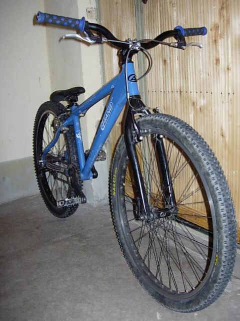

Ему 7 месяцев. По-моему, он достойно обновился. Через пару месяцев его, как а-ганга, не станет – раму поменяю, потом будет hs33 и новый руль. Так что выкладываю его первый и последний раз!
база – 1040мм (ужас, да? хотя при росте 174см нормал, но некоторые неудобства есть)
рама – a-gang a.m.'04
вилка- Pinigin
каретка – FSA isis
шатуны – FSA V-Drive Xtreme isis, 4x лапка
звезда – FSA 22зуба
рокринг – RB Design Trial
педали – Wellgo, сменные шипы, промы
рулевая – Ahedset CaneCreek
вынос – DaBomb Fix 60mm
руль – 680mm Ritchey
грипсы – Bontrager
тормозные ручки – Tektro Eclipse
тормоз передний – Tektro MT14
тормоз задний - XT
колодки передние и задние – XT
бустер – какой то
рубашки – Author
цепь – KMC
кассета – Sora, 4sp
переключатель – Shimano 105
манетка – самый древний олдскул
седло и подсид. – НЕважно, подсид. отпиленный
переднее колесо
втулка – Author
спицы – black double butted
обод – DM24
покрышка – Maxxis Larsen TT 2.0
камера – Maxxis
заднее колесо
втулка – LX SC
спицы – DT Champion
обод – DX32
покрышка – Tioga Factory DH 2.3
камера – Maxxis DH
Ну как?

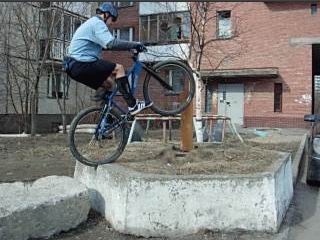

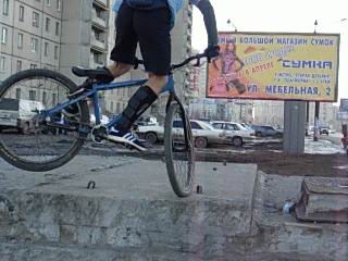

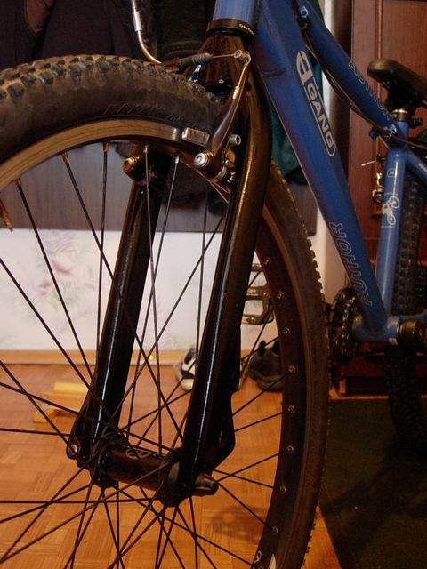

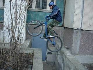

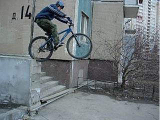

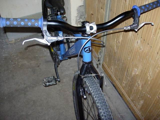

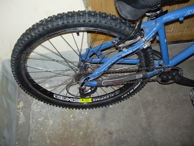

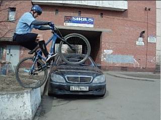

Фотки...
ID:	2173   Нажмите на изображение для увеличения
ID:	2174   Нажмите на изображение для увеличения
ID:	2175   Нажмите на изображение для увеличения
ID:	2176   Нажмите на изображение для увеличения

Прикольный вел!
Вот только база мала...

Скажи тебе DX-32 по ширине хватает?

Да, база мала. Меня уже это начинает бесить!

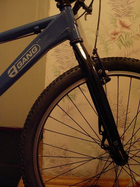

Ещё.. (ничего особенного, разве что новички, как я, оценят )
ID:	2178   Нажмите на изображение для увеличения
ID:	2179   Нажмите на изображение для увеличения
ID:	2180   Нажмите на изображение для увеличения
ID:	2181   Нажмите на изображение для увеличения

Обод нормал. Я раньше вобще на DM24 катал и не жаловался.

1040 - хорошая база.

Может и хорошая, но не на этой раме. Перья 410 или 415мм + вынос короткий. Потом и руль будет типа прошлогоднего трайолла. Думаю брать раму с базой 1065

Нормальная база не парся. У меня база 1016мм. правда перья 372мм. (ето на стоке)

Да, 1040 - коротковато, хотя на моем пинигине база тоже 1035-1040,
и это мне не мещает хорошо кататься. Правда, я тоже скоро меняюсь!
(Да и тебя с предстояшим обменом поздравляю)
Попробуй поставить вынос подлинее, мне это помогло. У меня
вот валяется 100мм с небольшим подъемом. Если хочешь, попробуй.
Место на последней фотке я узнал, а остальные - нет.
Где это?

Чуваки , да чё вы паритесь , у меня база на Пинигине 1010 !!! Конечно хотелось бы подлинее , но эта тоже покатит.

PS.Да-берите все базу длинную,как у меня.(1095-1100).

А разве не 1025 база у ганга?! И перья по-моему 400, а точнее 397! Я вот тоже немного парюсь по этому поводу, т.к. рост 184, а база короткая! вот и думаю: может вынос подлинне и с большим углом поставить, а то у меня вынос 9см. под углом 7 градусов всего!

to Kalyambda а че, нормальный байк, только обода просверлить и ваще круто будет.
а на фотках место недалеко от пионерки, напротив Мира техники? да? я тоже там катаюсь иногда...
