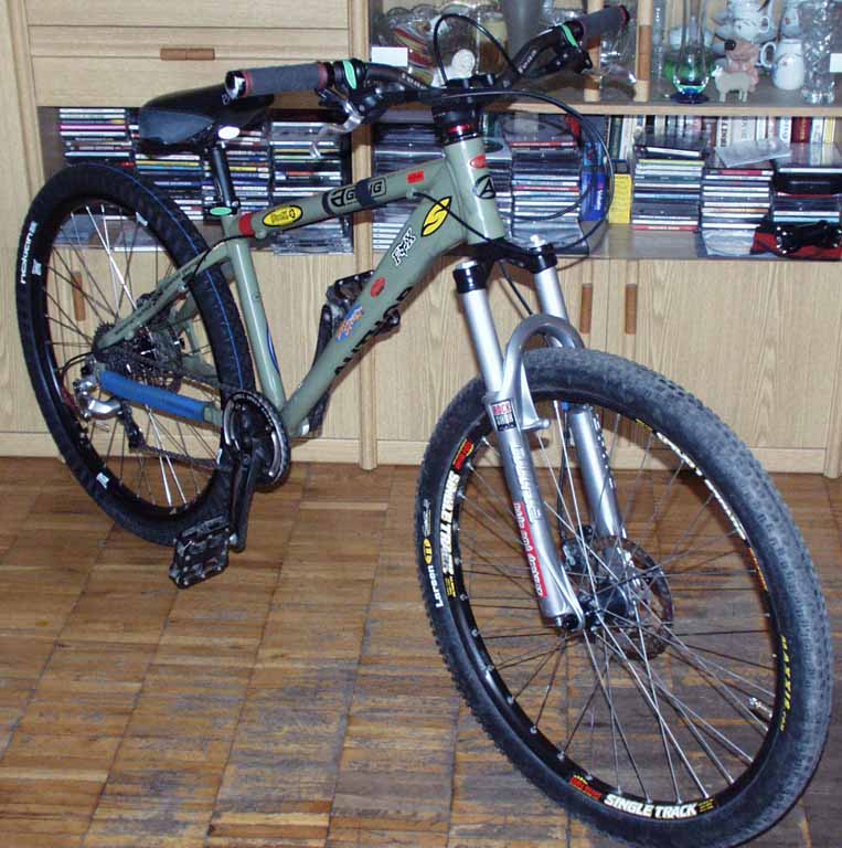

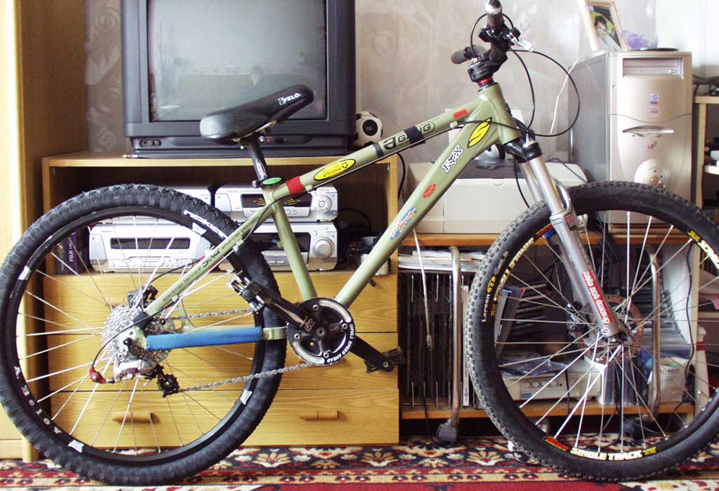

По умолчанию Обновленная версия моего аганга 03 (фото и описание)
Рама - Agang A.M. 2003

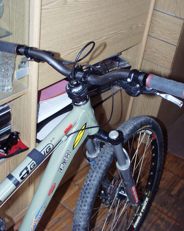

Рулевая - CaneCreek интегрированая
Каретка - ISIS Truvativ Giga Pipe DH 4 прома
Вилка - Duke XC2004 air 100mm
Система - FSA V-drive Extreme 170mm ISIS, 32teeth+самопальный лексановый 3мм блин изнутри.
Вынос - Funn Serial Killa 35mm 40deg.
Руль - Funn Full On 25.4, 645mm
Заглушки и стопорные кольца на руле - DNA
Кольца под выносом - Hope5mm red, noname5mm Black
Якорь - FSA с дыркой
Тормоза перед/зад - Shimano Deore M525 160mm
Перед. колесо - Sun Rims Single Track
RB Reactor DB
RB spokes
Камера нонейм 1,75-2,0
покрыха - Larsen TT 2.0 одинарные стенки(треснула, поменяю скоро на HollyRoller)

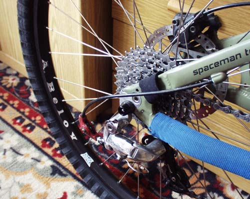

Зад. колесо - Mavic D521
DT Champion 2.0
Nova Tec - 3 собаки, 4 прома 14,47град
Кассета титан XTR 32-11 (150гр)
Покрыха - Nokian XXX слик на 2,4 (в реале выглядит как передний максис на 2,0)
Суппорт - Tiagra
Цепь - Dura Ace
Штырь - Xenium 27.2 2 болта
Седло - BMX Velo
Эксцентрики - Перед - Chosen мертвый. хочу XTR
Зад - Nova Tec
Педали - Wellgo на промах, сменные шипы.
Шифтер - Deore с отломанным индикатором.

Я бы руль обрезал, и снял наклейки.
Можно снять тормоз, сделать сингспид.
А так вобщем по компонентам хорошо собран. Понравилась задня резина. жаль у нас такой исчо нет.

Я написал не круто, потому, что: что здесь крутого ? ничего крутого не вижу.
Да согласен неплохой байк Можно даже сказать хороший, но крутого здесь ничего вроде нету

руль я уже пилил. был он 710, стал 645. сам бы пару сантиметров ещё пильнул, но уже никак, шифтер на изгиб не налазит. да и незачем впринципе. тормоз снимать также намеренно не хочу, т.к. люблю фишки через морду с применением тормоза. также терпеть не могу синглспиды. он мне ещё на бмх надоел.

а тя не напрягают 26 колёса?
ногой не бьёшся об колесо.
просто я перешёл на 24 тока по этой причине(особенно когда делаешь банни баспин)

Огромное количество наклеек глаза режет.
А так... очень даже ничего. Респект!

наклейки это раз
рама это два
не люблю аганги вопще
по внешнему виду
а сам байк очень грамотно собран

2МитR - довольно длинный передний треугольник. никаких проблем с барспином. оч. большой запас остается. 24 колесо не поставлю никогда. даже и не обсуждается.
2Yahoo[VSR] - давай показывай
2X-MAN aka Nimber - наклейки халявные... %) хотя на самом деле я их периодически оттдираю и меняю. так для разнообразия.
2Simpleson - я понимаю что рама не идеальная, но для стрита оч. подходит, хотя и есть недочёты. брал вел в сборе, в 2003 году рам А.М. не было отдельно в продаже, да и ничего подобного вообще не было. надеюсь ее в скором времени сменить. пока это так сказать секрет на что. вы в любом случает первыми узнаете.

2Njoy:
при просто барспине проблем никаких
ты делаешь банни барспин? просто именно при нем бьешся об колесо.

Красота
Не понравилась синяя защтиа из э-с-т-е-т-и-ч-е-с-к-и-х соображений, зелёный с синим никак...
всё остальное понравилось )
