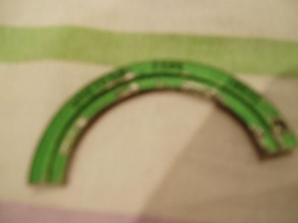

Мы с Позорой не смогли снять свободное колесо.И поэтому сделали так!:
