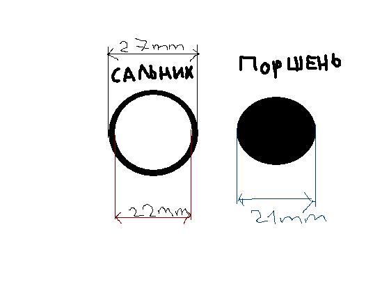

Вот Мартовские размеры измерил:
Кто знает-скажите пожалуста,может у каких нибудь машинок сальники таких же размеров! :P
Непрочитано 04.03.2006, 18:11   # 4
Итого получается,что у меня сальники износились на 1 мм.
Забыл сказать,что толщина сальника-2 мм.
