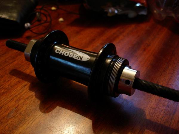

В Соколях незнаю правда остались или нет,но там были чудесные втулочки Chosen под фривил БМХовые,ось и 10 и 14 мм.По размеру офигенно подходят на мод (у самого такая стоит),два прома..весчь..минус один-вес

вот эта..только эта под 10 мм ось,а есть под 14мм
