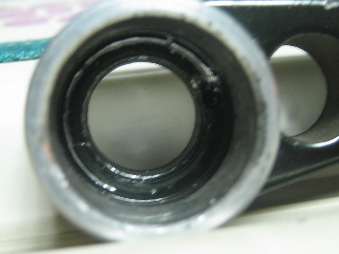

Корчое такая тема: катался себе без забот, было др недавно, чел подарил уепь, моя уже вся износилаь так сказать, ну что делать, естественно менять на новую! На покатухе поменял, длину такую же сделал, и тут все началось!
Сначала вроде ездил пару минут норм, но пощелкивания были, думал мож цепь че, новая все-таки, бывает иногда, пристреливается типа! А нет, потом оказалось, что под нагрзукой слетать вовсе начала! Дальше еще интереснее: через каждые 10 метров наверн слетала!

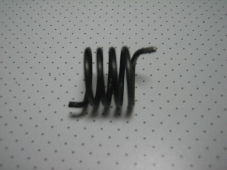

Кое как доехал домой, естественной злой, но решил разобрать! И вот что я там увидел: в общем, если кто знаком со строением сингла, наверн поймет! Короче пружинки, загнутая с двух концов, вставляется в такие маленькие отверстия, так вот внутренне такое отверстие немного покоцано, т.е. появился заусенец и отверстие немного расширилось!
Так вот вопрос: в чем причина того, что слетает цепь?! Может ли это быть из-за покоцаного отверстия?! Потому что вроде когда просто байк стоит, крутишь педли, ничего не слетает, сингл отпружинивает как и положено, а вот при нагрузке моментально!
У меня складывается такое впечатление, что под нагрузкой пружинка то и вылетает из того отверстия?!
Вот собственно сабж! Заранее спасибо! Если фотки помогут, то могу сфоткать и залить!

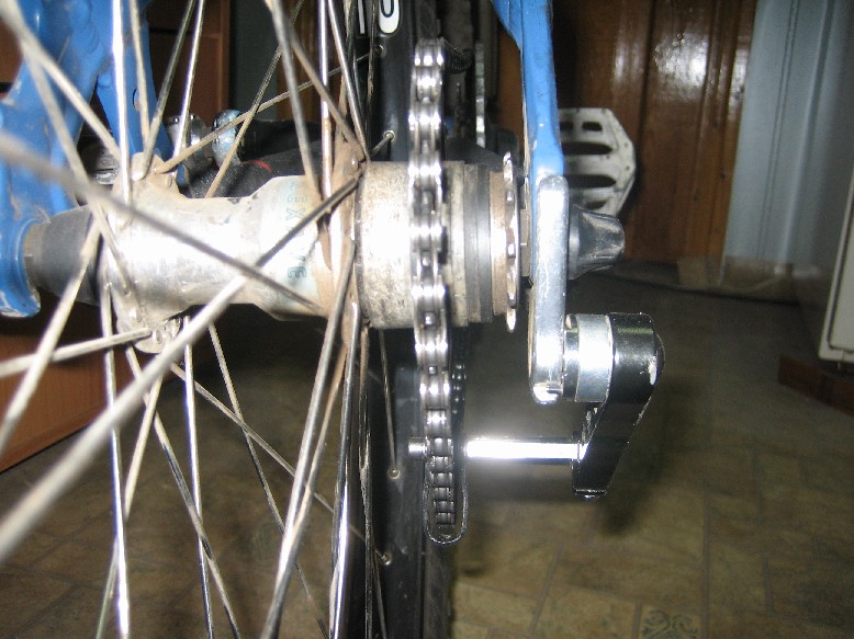

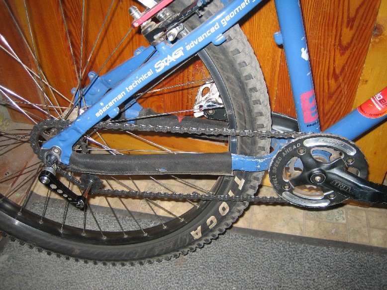

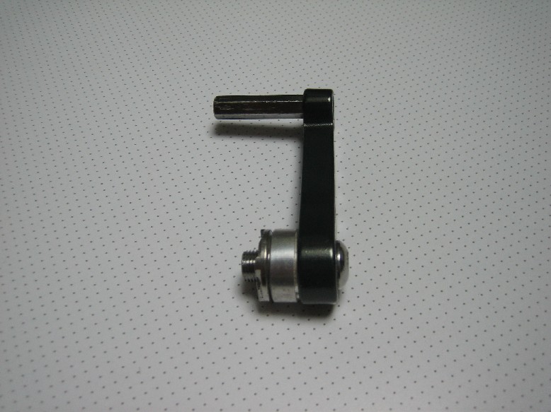

Нет, перекоса нет! У меня была такая шняга, когда я ставил на 1звезду спереди, вот тогда рил перекос был, ось каретки узкая и хрень с колесиком тоже короткая! Поэтмоу у меян на 2 звезде стоит! Тем более на старой то цепи не слеталО! Мож типа потмоу что она вся поебана была, растянута и типа нагрузка меньше была?! Фотки вот......если что непонятно, то скажите, снова сфоткаю........

петух погнут,либо реально паз для пружины сдох и натяга нету

Не, петух цел! На старой то цепи было норм! Ты бы видел ту цепь! За 3 года ни разу не рвалась, прикинь как она растянулась и ослабла, что нагрузки на сингл не давала.......
Вон даже ряжом с пазом по кругу белая черта от пружины наверн, когда выскакивала......мож сама, а может и я помог так сказать, когда чет мудрил там
Когда я первый раз цепь новую поставил, то точно ничего не сломал! Хотя уже и на старой цепи бывало, что она слетала! Все-таки старая рана наверн....

Я бы еще цепь на одно звено укаротил, что синглспид почти к раме прикосался.

Да, его можно еще выше поднять, сингл, но тогда получается, что пружина выйдет из паза и натяжение не будет?! ИМХО, не прокатит!!!
А мож туда првиарить как-нибудь чего-нибудь, ну прям капельку металла, чтобы паз был как новый или бред?!

вообще на фотках явно виден перекос сингла с задней звездой.

Во-Во. Натяжитель конкретно вправо смещен.

Да, смещен, не хватает длины палочки этой с роликом которая! Тоже блин, не могли побольше сделать! Но все равно, ездил же блин!!!
Если я укорочу цепь, то он вообще натягивтаь не будет, имхо!!!
Короче, в итоге совокупность всех недочетов и дает наверн сбой так сказать

У меня тоже недавно трабла такая была с однороликовым натягом. Сначало укоротил на 1 звено, стало получше, но еще слетала. Потом укоротил еще на 1 звено под максимум и больше не слетает.

aGang чел теперь слушай меня,правый конец пружинки загни плоскогубцами,по тупым углом и все буде ок.....
либо натяг бэушный либо тот конец разогнуло,есть еще выход если запвришся его выгинать купи другую пружинку,загни так как слева
