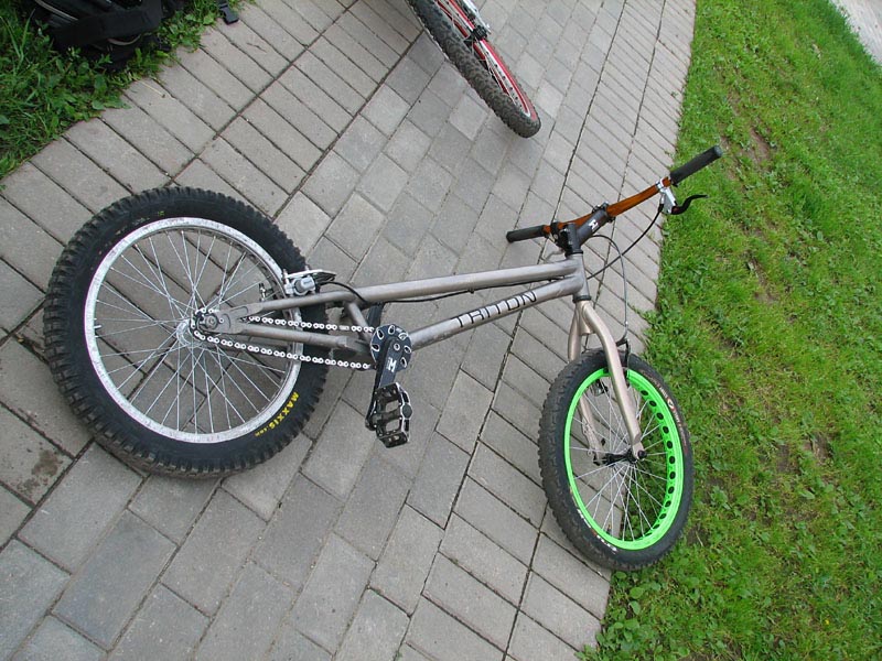

Сообщение от wedmed
Сообщение от N!tro
много очень фоток)
классический байк) в стиле Gazza mod)
Такие же мысли )))
Байк наверно норм..на мне не нравятся такие..тритоны..хотя других нету..))
байк на байк непохож )
вообщем..мне токо внешне ненра..а так агрегат ) клевый ) раму смени )))))) :D
А что бы ты изменил в рамах?
Или просто из принципа титан не радует?
Интересно мнение каждого человека.

Непрочитано 31.08.2006, 04:18   # 27
Gazza
не нравица то,что это титан..хоть я и не катал на титанках..но задний треугольник как у алюм.палкобайков..и он кажется совсем не прочным
а еще не нравится псевдо подсидельная труба..совсем не нравится..что-тоне так в ней.
а еще..соединительные трубы между кареткой и колесом кажутся изогнутыми..и выглядят не эстетично
Непрочитано 31.08.2006, 13:14   # 28
Аватар для Gazza
Регистрация: 16.08.2002
Адрес: Moscow.RU/London.UK
Сообщений: 5,018
Gazza вне форума
А...ну если не катался и никогда не имел, то можно и не начинать спорить.
Одно дело, когда кажется непрочным, другое - когда это на самом деле так или не так. Титан и алю - разные металлы и нужны разные диаметры труб и толщины стенок, чтобы иметь прочность. Официально заявляю, что у 22мм титановой трубы в несколько раз больше запас прочности, чем у 25мм алю.
Подсиделку я закинул под таким углом, чтобы в месте крепления тормозов образовался узел прочности. Обычно, подсиделка стоит более вертикально и перья приходят на верхнюю трубу, а подсидельная труба стоит где-то поодаль.
А в тритоне, перья, верхняя труба и подсиделка соединяются в одном месте. Меньше флекс получается.
У себя на раме я буду делать немного по-другому. Диаметр подсиделки будет побольше и она будет более вертикальной.
А тебе бы как понравилось?
Насчет соединительных труб нифига не понял :) Ты о перьях что ли? Или о йоке, который приварен между кареткой и перьями? Так он вообще не труба, а коробчатая конструкция.
И большое спасибо за комментарии к рамам. У меня же не серийное производство, а кастом. И конструкцию можно менять прямо со следующей заказанной, на ходу. Велкам.

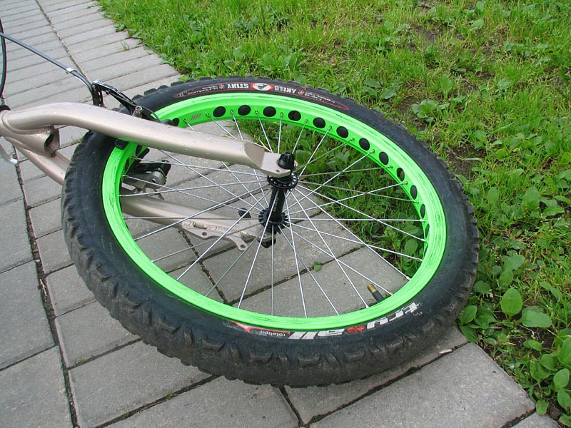

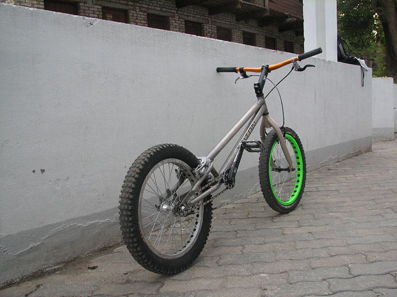

немного преображенный руль зуу образаный до 680, втулка totenkopf 68г., обод трайол. Задний ещё не спицевал - втулки нет
рамой очень доволен - сколько раз уже бился перьями при сайдах, а на ней только легкий царапинки и никакого намёка на вмятины, с алюминькой такого не было. Велик счас пушинка вообще вышел - 9.3 к., спереди покрышку специально старый трайол поставил - на 150 г. легче максиса, пока что сухо разница в цепкости не заметна.

Непрочитано 03.09.2006, 23:41   # 31
Gazza
я имел ввиду перья..от середины до каретки..посмотри на первых фотках..
присмотрись..толи это из-за угла наклона фотоаппарата..толи перья..скорее всего фотоаппрат..
не понравилась труба "псевдо подсидельника" из-за того, что она не эстэтично(не знаю, как это слово пишется) смотрится..по моему мнению..не знаю, как другим..
а если с конструктивной точки зрения, то ты правильно сделал

Шишкабаю надо назад срочно зеленву ставить. Тогда будет тема.
Перья все прямые. Нах мне изгибы делать :)
Насчет подсиделки принято, результат скоро покажу...
