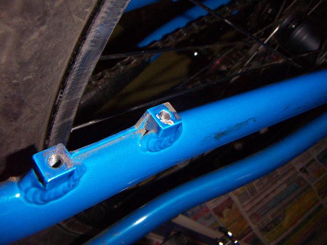

По умолчанию Как я ставил магу или Кока-Коел - дура
цените

воооо .... ну наконецто ты сорвал болт ... зачет тебе ...

бугагаг.....
режь новую

Молодец.режь новую,но не сорви остальные

чисто срезал-ХОРОШАЯ РАБОТА!

режь новую..и шпильки))

у меня так 3 раза было на старке)

вроде всё хорошо только резьбу немного криво нарезали))) завтра пойду за болтами покороче

poxipol+шпильки....

а у меня на моде под один болт половины резьбы верхней в раме нет, ну ничё катаюсь, держит...

всё закончилось хорошо))) я поставил xtr обратно, потому что магу нормально было не выставить, то ли колесо дефектное, то ли синие китайцы криво крепы приварили

Шпилька м6 решает проблему.
У меня не было под рукой такого размера, я взял винт 6*100, вкрутил на резьбовом клее, поставил все, отпилил лишнее.
Все ГУД.
