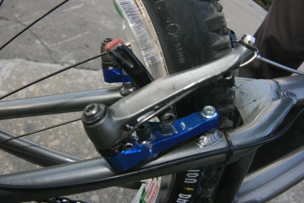

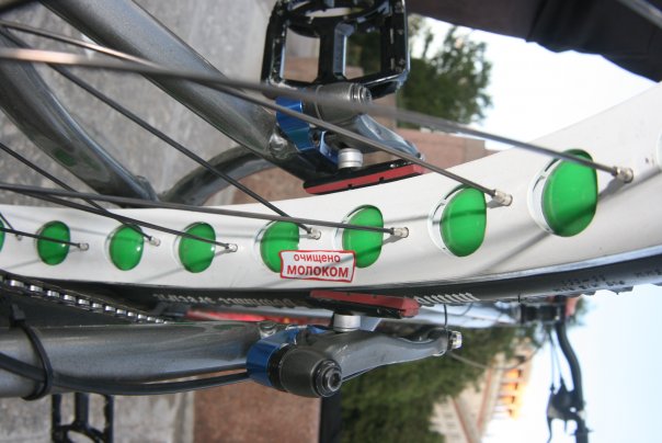

мой выбор - Avid sd7 Ti : без параллельного хода, легкие, не дорогие (брал за 2100р четыре рычага), работают без проблем 3 года.
Параллельный ход не нужен, только лишний вес, меньше надежность, сам параллограмм НЕ на подшипниках, поэтому люфтит => скрипит.
Колодки либо прозрачные Ashima (будут рваться, но не так часто, как если ставить сзади), либо Richey красные (картриджные почему-то слабее тормозят, у обычных со временем немного сгибается внутренная рамка => уменьшение площади сцепления).
Ручка - Avid sd7(sl), XT, XTR.
