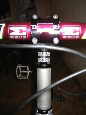

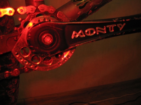

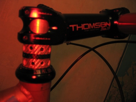

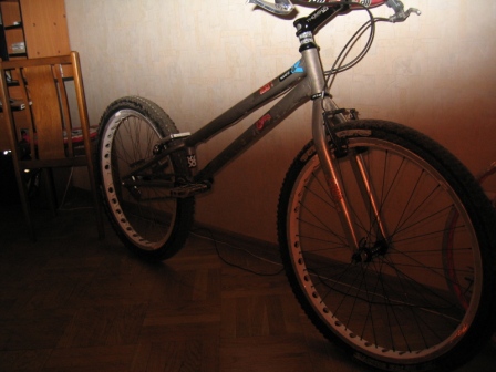

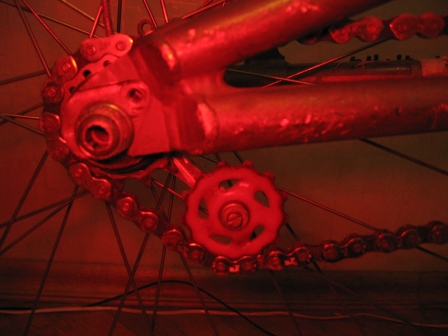

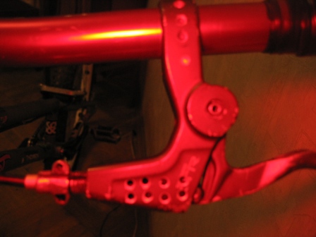

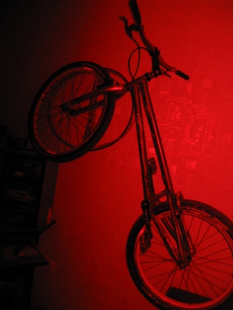

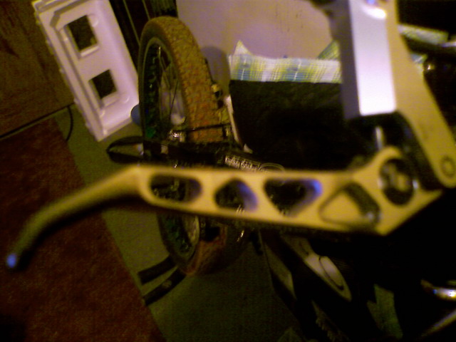

Рама Totem Ti 1.600гр.
зад колесо без покрышки и камеры(Криса, Спицы Ti алюм ниппеля, Обод DOB) 980гр.
переднее колесо(Втулка Дюкс, Революшн Алю ниппеля, обод DOB) 720гр.
покрыхи швальбы стертые.
каретка ФСА 118 Ti
Рок супер лайт от Алекса(Луга Бандито)
Натяж от Лошка одного...50гр.
Денгура
XTR
РУль 740 ЭХО
Вынос THOMSON elit 4X 124гр вроде.
педальки Try All магниевые.
Шатуны MONTY X-lite 470гр.
Вилка Пинигин 780гр.
Сейчас взвешивал на электронных весах байк 8700гр.

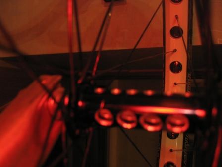

Обода DOB
Честно говоря после того как начал увеличивать дырки под нипеля во втором слое очень разочаровался, сверло входило как в масло!
потом начал гриндить и даже немного запарился!
шли искры и гринд наносился не сразу.
часа 3 катал и радовался!
Лёгкость просто не реальная!
Там где я запрыгивал с трудом сайдом, сейчас через морду с легкостью залетаю!
сколько будет держать гринд не знаю, но обода очень жесткие, не пожалел что их взял!

вел рабочий , жаль фотки в помещении
почти на 3 кг легче , чем мой мод . блин неужели вес
так сильно отражается на катании ?
может ты натренироваться просто усепел ?
