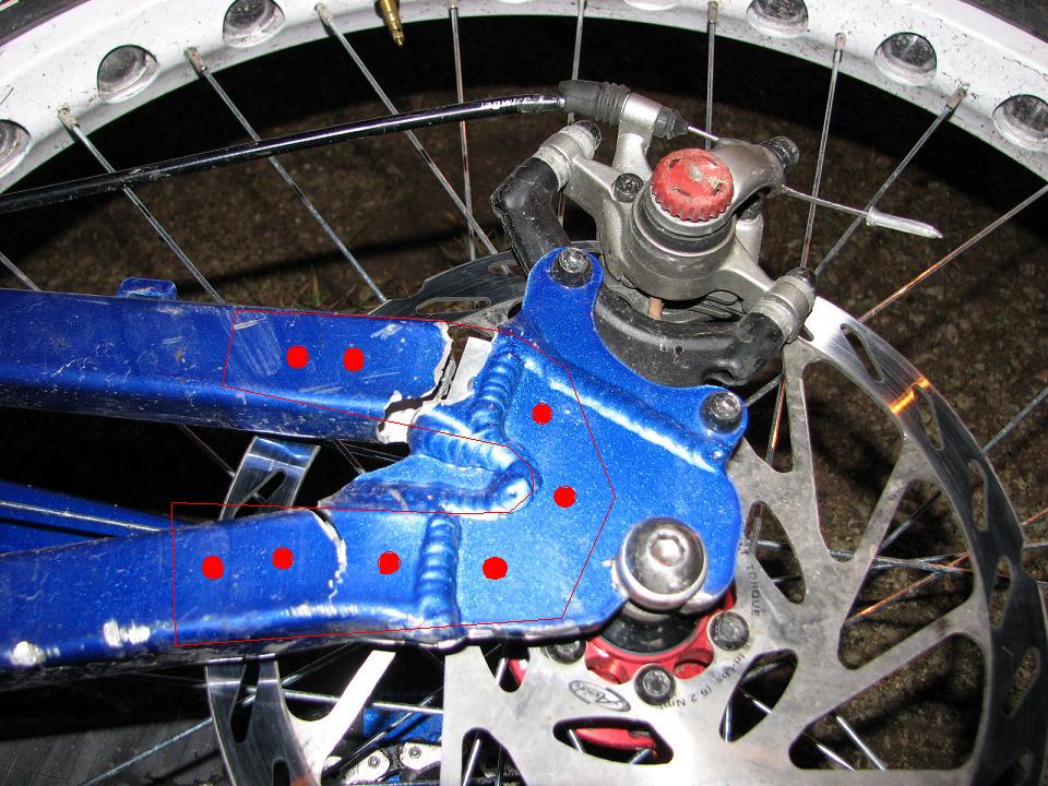

NoЯD
держать будет.... да, на болты и моя любимая эпоксидка))))) ну и текстолит для внешней наглядности... даже думаю, что вполне нормально будет держать нагрузки от дискового тормоза... ведь крепеж тормоза будет дальше от крепления пера.... а тут шов был очень близко, вот и лопнул....
оторви до конца, зачисть, просверли 2 сквозных отверстия в верхнем и 2 в нижнем пере, примерно на расстоянии 1.5 см друг от друга и на расстоянии сантиметра от места излома (сверли лучше отверстия м4),
затем сделай 2 алюминиевые пластины(2-3 мм толщиной), по фотрме, чтобы накладывались по бокам сразу на оба пера и захватывали дропаут... в дропауте сверлишь 3 отверстия, 2 блже к пеьям и одно- как вершину треугольнка между ними и дальше от перьев.... накладываешь их, и метишь отверстия в тех местах, в каких они есть на раме.... сверлишь... обезжириваешь пластины, намазываешь поксиполом и прикладываешь на перья, вставляешь болты и затягиваешь... гайки желательно с тефлончиком взять... практичнее будет... затем вовнутрь наливаешь эпоксидку, можно это сделать с помощью шприца.... снаружи все обкладываешь 2-3мя слоями стеклотекстолита (эпоксидка+ стеклоткань)... раму ставишь на ночь стаканом вверх на батарею.... к утру зашкуриваешь текстолит красишь или еще что-то и готово))))
ps^ пластины можешь сделать просто треугольной формы, чтобы перекрывали пространство между перьями... будет еще жестче

Water, спасибо большое за совет! Сначала поговорю со сварщиком. Посмотрим, что он скажет, сможет заварить или нет. Если нет то вполне можно и твоим способом излечить мою рамку.

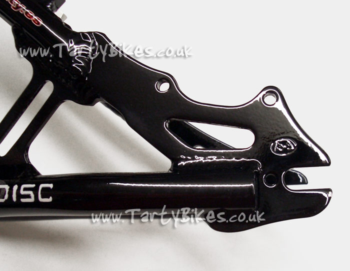

ну если уж очень это рама для тебя дорога то можешь обрезать место облома перьев, и выточить другой дропаут, более длинный (да хотябы из полторасантиметрового алюминия) сделать в перьях вертикальные вырезы, вставить новые дропауты, обжать из перьями, и заварить по периметру, по принципу монти глянь как у них сделано и принцип поймёшь. Вварку (усилитель) между перьями делать не рекомендую, лишний перегрев способствует ослаблению и без того слабого места. Я бы сделал эту перемычку из стеклоткани с эпоксидкой. Веса от этого много не прибавится! Удачи! Постарайся её воскресить!
Непрочитано 28.12.2007, 15:58   # 34
действующий ник user1
Аватар для @Gudron
Регистрация: 04.10.2006
Адрес: Минск
Сообщений: 2,060
Байк: Compact
@Gudron вне форума
Монтидропаут
