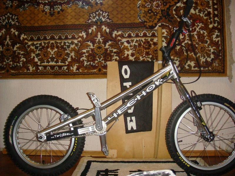

симпотичный, но ничего особенного, как-то не гармонично
посадка бмх - руль очень высокий - это неудобно
тяжелее стоять на заднем колесе и слишком хорошо дергается
знаю, ибо катал с таким колличеством подкладок
и то! у тебя вынос выше
так что думаю стоит вилку отпилить

неплохой модик .
2 B по поводу высокого руля . руль выше , зато "посадка"
райдера более естественная , спину приходится меньше гнуть и
жопой вверх не приходится ездить)
сам юзаю высокий вынос + 3 проставочных кольца .

Вилка онза длиннее на 1,5 см чем обычные, из-за этого каретка у меня не +55, а +70 - соответственно моя пятая точка выше и надо это компенсировать высотой руля. Руль трайол самый плоский, поэтому такой вынос (старый трайол, только надпись другая). Посмотрю, потом может и опущу руль ниже, но пока неплохо вроде.
Biketrialист
Зу целый и вообще зачетный, но не мой, а Монин
