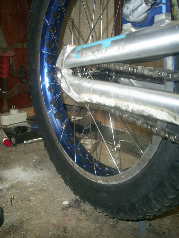

недавно озадачился сбросом веса с байка... ну и вот что из этого получилось.... раздраконил задний обод: вырезал из обода 1 слой и сделал новые отверстия под спицы, чтобы центр обода не вытягивался... сегодня собрал и затестил, пока все отлично... но думаю я сократил срок жизни обода вдвое

Правый фланец без крестов спицевать-смелое решение...... 10 грамм выйгрыша в массе, а прочночть.. падает, но зато жествойть растет.
Молодец, сделал нормально.
А как зонт поживает, коелсо нормально выправляется с таким разбегом спиц??

без крестов левый флянец
он так 3 года катает, изначально так и было собрано, ещё в Китае. всё отлично, никаких косяков нет

да все отлично! колесо собрал сеня, восьмерка легко правится...
да кстати кто не заметил, у Water'а на аватаре мой многострадальный обод ))

офигенно!! подсчитал сколько сбросил веса?

канечно креативненько,но мне кажется что боковые удары будут вырывать спицы!!!!

FuZ у меня такой же обод уже начало вытягивать, 2-й слой уже потрескался.

bounce1986
с заднего обода примерно 150 грамм выходит... можт немного больше.. по честному звесить не могу, обод лень снимать
Андрюшок
спасибо!! но вот я теперь тоже опасаюсь на счет его жизни.. время покажет
@Gudron
хм блин.. опасно... поэтому я то зонт от центра и убрал... обод кстати старый довольно таки... много на нем откатал
MaZaY
да не, не думаю... а вообще хотя как прыгать... состоятельность идеи покажет время

150 грамм, вполне)
если не жестить, то я думаю все будет жить)
а левую сторону солнышком спицывать очень оправдано, ибо там нетт момента и ниче спицы не скручивает)
молодца!!!
