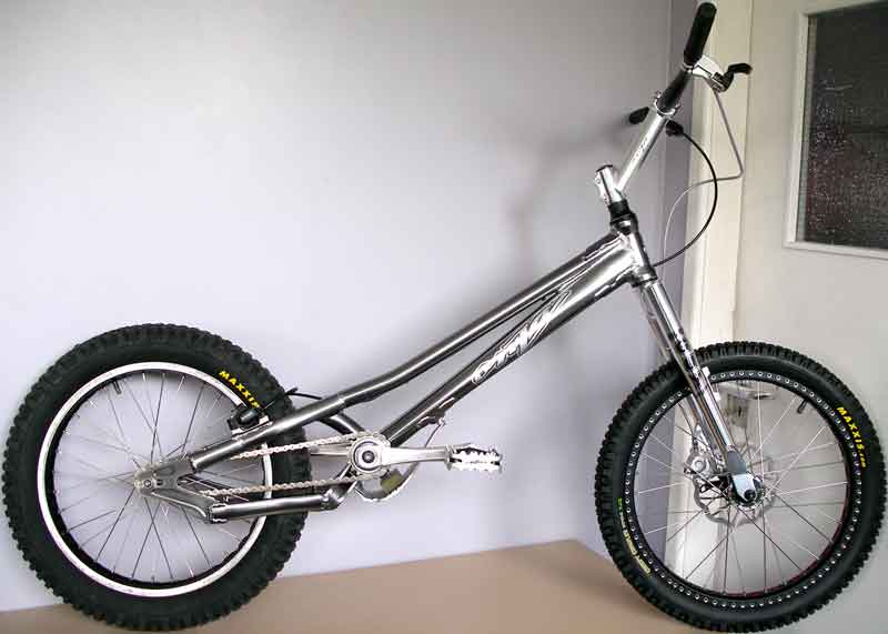

фото

хм, неплохо у онзы вроде так)) интересно как по прочности, ведь там уже не задний треугольник, а четырехугольник

Прототип Onza приколен, но там всё равно есть бэшь!
